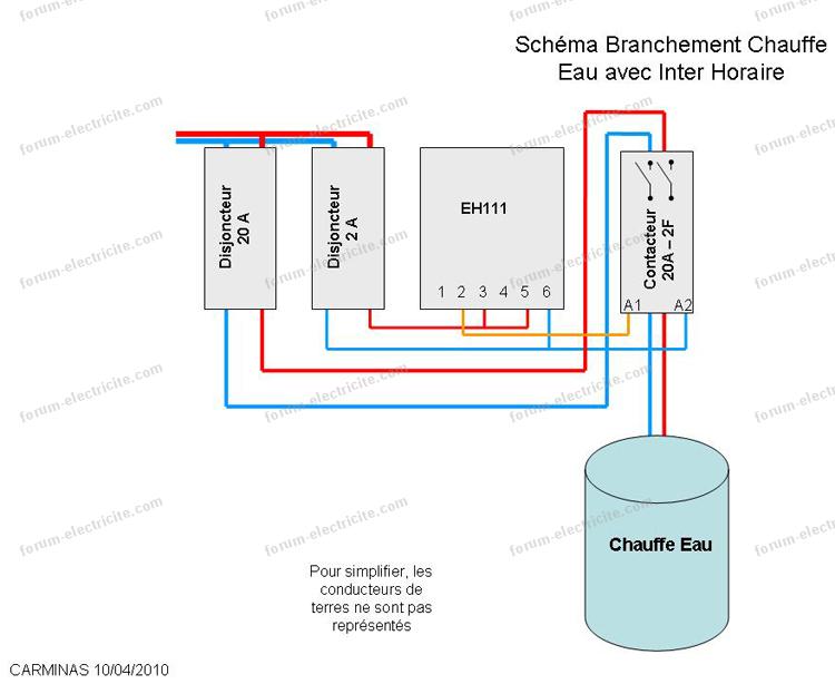

29 mai 2010 à 23:18
Plusieurs remarques :
1- Le calibre max des disjoncteurs (et donc la sécurité de l'installation) dépendra de la section des conducteurs utilisés et de la longueur des liaisons (à noter qu'avec du 16² et 27m maxi pas besoin de disjoncteur complémentaire si vous avez un disjoncteur EDF 60A maxi).
2- Pour que le disjoncteur EDF coupe pour surcharge, ce qui compte c'est la puissance cumulée sur vos 2 lignes, inutile de la réduire trop individuellement sur chaque ligne car tout n'est jamais en service en même temps (ce serait dommage de couper à 30A si besoin de plus alors qu'il reste de la puissance disponible par ailleurs)
3- Pas besoin de mettre des disj type EDF, de simples disjoncteurs modulaires feront l'affaire.
4- Vous ne pouvez pas mettre 2 conducteurs en sortie de chaque borne du disjoncteur EDF. Il faut passer par un coffret de répartition intermédiaire.
Vous pouvez vous inspirer de cet exemple joint (avec 3 tableaux mais le principe est le même).
Voici le schéma :

11 avril 2010 à 08:23
Il faut un disj 2A, un disj 20A et un contacteur HC.
Ne pas oublier également l'interrupteur différentiel 30mA en amont.
Voici le schéma :
Voici le schéma :
