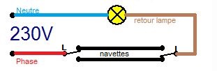

17 mars 2025 à 18:50
L'installation doit dater car les couleurs utilisées ne sont pas conventionnelles.
Pourquoi avoir écrit "terre" pour le fil vert ? Ce n'est pas une terre mais un fil de navette.
Votre dessin est bien pour se situer, mais des photos des inters A et B avec l'ensemble des fils visibles seraient plus parlantes.
Le fil vert clair de la lampe n'est pas de même couleur que celui de l'inter ?
Les deux bleus de la lampe B sont-ils reliés ensemble ?
Ci-joint un croquis d'après vos informations.

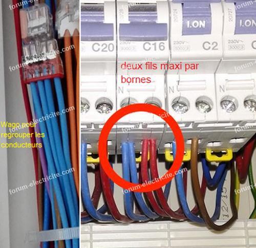

14 mars 2025 à 16:23
Oui c'est ça.
La norme autorise deux fils maxi de même section par borne, pour cela utilisez des bornes Wago pour regrouper vos fils.
Oui c'est ça.

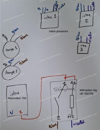

D'après votre premier croquis le câblage de votre télérupteur est en branchement dit trois fils avec le Neutre aux poussoirs, voir un schéma à la question 9023 vous y trouverez les deux types de branchement :
Panne télérupteur deux lampes commandées par trois boutons poussoirs
13 mars 2025 à 15:10
Voir croquis, avez-vous câblé comme ça ?

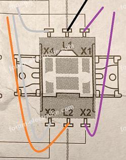

08 mars 2025 à 12:08
Refaire le pontage rouge entre L A et L B les violets entre A1 et A2 et les oranges entre B1 et B2.

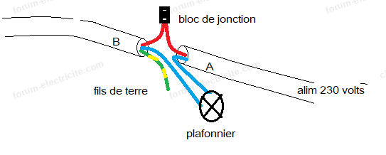

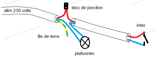

02 mars 2025 à 15:16
Oui dans votre cas ce fil bicolore n'est pas la terre mais doit être le retour de lampe, il serait bon de trouver l'aboutissant de ce fil et lui mettre une gaine thermorétractable aux deux extrémités pour lever le doute à la prochaine intervention.

Votre installation est avec un télérupteur en montage trois fils (neutre aux poussoirs) le télérupteur 412400 ne convient pas pour ce montage, le remplacer par le 412408.
Voir ci-joint le montage par rapport à votre fichier vue sur le PDF.

09 février 2025 à 17:09
Expliqué comme ça c'est un mystère ? avez vous contrôlé le fusible ? contrôlé si la tension est bien présente en sortie du porte fusible , avec une simple lampe témoin si vous n'avez pas de multimètre.
Peut-être revoir hors tension le serrage des bornes amont et aval du porte fusible .
Pour l'inter va et vient qui est avec voyant si celui-ci est bien du coté retour lampe voir croquis ci-joint.

05 février 2025 à 13:29
Normativement le circuit 32A doit être seul (Norme NFC15100), mais en pratique puisque c'est sur ilot difficile de repasser un circuit, en intercalant un disjoncteur 16A pour protéger votre prise et si le circuit 6 mm² est bien protégé à l’origine à 32 A.
Vous ne risquez rien. Veillez à bien soigner les connexions.
