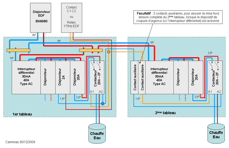

03 septembre 2009 à 08:46
Je vous propose ci-joint 2 schémas :
- le 1er si les 2 cumulus sont dans le même tableau
- le 2nd si les 2 cumulus sont dans 2 tableaux différents.
Voici les schémas :
Voici les schémas :

Si votre différentiel est un 40A, il est déjà presque trop chargé (à vérifier en fonction de la nature des circuits). Si c'est un 63A pas de problème.
Voir ci-joint un exemple de tableau type pour comprendre les principes de branchement :
