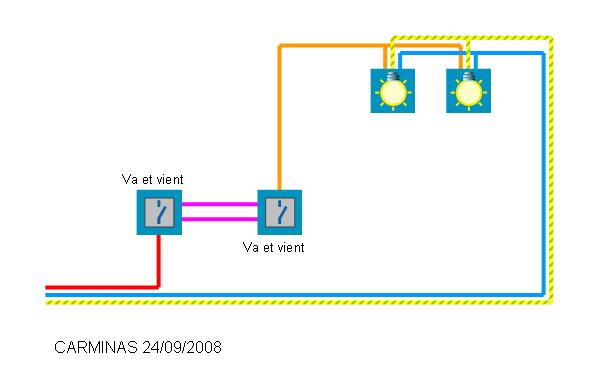

Sur le 1er va et vient
- vous branchez sur L la phase qui arrive du tableau
- vous branchez les 2 navettes sur 1 et 2
Sur le 2ème va et vient
- vous branchez l'autre extrémité des 2 navettes sur 1 et 2 (indifféremment)
- vous branchez sur L le fil de phase qui retourne vers la lampe.
Même si vous faites passer le neutre et la terre par les va et vient, il ne faut pas les raccorder à ceux-ci, ils se connectent directement à la lampe.

Oui c'est bien cela.
C'est finalement regrouper 2 interrupteurs (ou 2 va et vient) dans un même boîtier de commande pour commander 2 éclairages indépendants.

et de passer des câbles comme il faut :
- amener le fil de phase au va et vient extérieur
- faire partir le retour lampe du va et vient intérieur
- amener un neutre au va et vient intérieur (sauf s'il s'agit d'un va et vient témoin sans neutre mais plus cher)
- amener éventuellement un neutre au va et vient extérieur (certains modèles utilisent un petit néon qui permet de s'affranchir du neutre). Voir schéma de branchement joint

Ce n'est pas le nombre de points lumineux qui compte mais le nombre de points de commande.
La facilité de câblage en fonction de la configuration de votre logement est à prendre en compte.
Le télérupteur est utilisé le plus fréquemment car plus évolutif.
En tout cas au delà de 3 points de commande, préférez le télérupteur sans hésiter.
Si le télérupteur est dans une pièce d'habitation, pensez à prendre un modèle silencieux.
