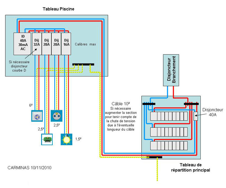

01 octobre 2014 à 21:40
Bonsoir
Si vous aviez mis des interrupteur classique, je suppose que vous auriez mis des unipolaire.
Donc même logique avec le télérupteur
Ok pour l'ID de la PAC.
Pour le disj 20A 2,5², tout dépend des caractéristiques de la PAC et de la préconisation du fabricant.
Ok pour la GTL bois, mais attention pas admis si compteur et disjoncteur ERDF sont dedans.
Votre tableau est correct, plutôt dimensionné large.
Seul point qui ne va pas c'est l'alimentation des ID en 6².
Pour des ID 40A, il faut au moins du 10² (16² si utilisation d'un peigne vertical).

28 septembre 2014 à 16:38
Pour rallonger les fils :
- bornes à connexion automatique type Wago
- borniers type Viking sur rail
- barrette de dominos.
Vous trouverez un disj 40A chez un grossiste en électricité ou sur des sites de vente en ligne de matériel électrique.
Vous pouvez tout à fait mettre un disj 32A sur du 10² si vous n'avez pas besoin de plus de 7kW.
Si un jour cela arrivait, vous changeriez le disj 32A par un 40A.
Un interrupteur sectionneur au moins égal au calibre du disj au départ. Un 40A me semblerait idéal.
Vous avez le droit de faire passer votre 10² dans une moulure, pourvu qu'il y ait suffisamment de place.

27 septembre 2014 à 23:56
Vous parlez de déplacer le tableau principal ?
Et donc vous évoquez le câble entre le Disjoncteur de Branchement et le tableau principal ?
Si oui, si du 6² ne convient pas.
Il faut du 2x10² avec un DB 15/45A pour 22m maxi et du 2x16² pour un DB 30/60A pour 27m maxi.
Si vous parlez d'un autre câble, merci de préciser lequel.
La tension indiquée sur le disjoncteur est la tension maxi pour lequel il est prévu.
Donc pas de problème pour tous les utiliser en 230V.

16 septembre 2014 à 08:01
Bonsoir
Donc la chute de tension est nulle entre le disjoncteur de branchement et le tableau principal.
Donc vous pouvez tabler sur environ 2% maxi pour la liaison tableau principal, tableau du garage.
Donc vous êtes dans mon 2ème cas de figure.
Donc le 25² inutile.
Mettre du 10² si vous avez besoin de 9kW maxi et 16² au delà.
Et il en plus il vous restera de la marge en chute de tension.
En plus cela vous simplifiera la vie et vous fera économiser de l'argent.
Je vous conseille un des montages suivants (le 2ème au cas où vous mettriez 2 ID).
15 septembre 2014 à 18:54
Le problème c'est qu'on n'a qu'une vue partielle de votre installation.
Vous parlez du câble d'alimentation générale, cela veut dire que vous avez un disjoncteur de branchement ERDF en limite de propriété ?
Si oui, effectivement il est préférable de limiter à environ 1% la chute de tension dans le câble de liaison.
Si c'est le cas on aurait comme possibilité :
- 6² protégé par un disjoncteur 16A pour 3,5kW et 1,1% de chute de tension maxi
- 10² protégé par un disjoncteur 25A pour 5,5kW et 1% de chute de tension maxi
- 16² protégé par un disjoncteur 40A pour 9kW et 1% de chute de tension maxi
- 25² protégé par un disjoncteur 63A pour 14kW et 1% de chute de tension maxi
En revanche si le disjoncteur de branchement ERDF est à côté de votre tableau principal, vous pouvez partir sur une hypothèse de chute de tension de 2%
- 6² protégé par un disjoncteur 32A pour 7kW et 2,1% de chute de tension maxi
- 10² protégé par un disjoncteur 40A pour 9kW et 1,6% de chute de tension maxi
- 16² protégé par un disjoncteur 63A pour 14kW et 1,6% de chute de tension maxi
C'est la puissance absorbée de la PAC qui vous guidera sur votre choix, mais je pense que 9kW maxi devrait vous suffire, donc sans doute 10² ou 16². A confirmer. Mais la probabilité d'avoir besoin d'un 25² reste faible.
Il vous faut un dispositif de coupure d'urgence sur votre tableau.
S'il n'y a qu'un seul interrupteur différentiel, c'est lui qui peut jouer ce rôle.
En revanche s'il y en a plusieurs il faut mettre un interrupteur sectionneur en tête.
Il n'y a pas d'obligation normative à dédier un différentiel à la PAC, sauf si vous souhaitez vraiment l'isoler.
Voir également si votre PAC à besoin d'un disjoncteur courbe D.
14 septembre 2014 à 19:07
Même pour tout cela, du 25² c'est beaucoup.
Mais je suppose que vous avez le câble.
Le lave-linge c'est un disj 20A maxi (sauf si ce n'est pas un lave-linge domestique).
Je ne suis pas certain que 2 interrupteurs différentiel 30mA soient nécessaires.
Quelle est la puissance absorbée de la PAC ?
Il vous faudra un interrupteur sectionneur en tête de ce tableau.
Il absorbe le 25² sans problème.

25 août 2014 à 22:03
Un interrupteur différentiel 30mA 40A type AC
Disj 16A/10A/16A
Dans la maison disj 32A
Câble R2V en 3G6mm² (3G10mm², si vous voulez quelque chose d’évolutif)
Vous inspirer de ceci.
Disj 16A/10A/16A
