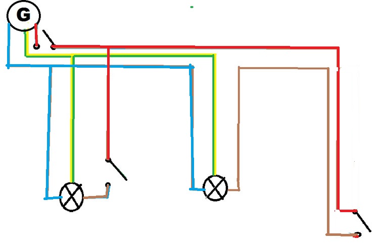

29 août 2015 à 07:40
Je vous ai remis le schéma avec un exemple de couleurs plus logique.
Mais une fois de plus, cela n'est pas cela qui empêche le fonctionnement.
29 août 2015 à 07:37
Il n'y a aucune raison que l'interrupteur de droite n'actionne pas la lumière de droite si l'interrupteur au départ est bien fermé.
Vérifiez vos connexions (surtout si cela fonctionne avec une prise).
Le fait de mettre sur les fils marrons à la place des bleus, c'est un problème de norme et de sécurité.
Cela n'empêche pas le fonctionnement.
29 août 2015 à 07:31
Ce montage n'est pas bon :
- les interrupteurs coupent le neutre et non la phase
- l'interrupteur de droite ne sert à rien (il est en série avec celui du haut).
Mais si vous fermez les 3 interrupteurs les lampes devraient néanmoins s'allumer.
Si je comprends bien vous voulez :
- qu'un interrupteur allume un groupe de spot
- qu'un autre interrupteur allume l'autre groupe de spot
- et qu'un 3ème interrupteur commande l'ensemble.
