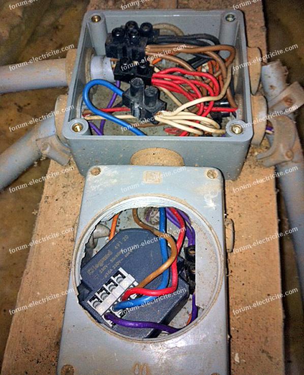

Je veux remplacer télérupteur Mang 4115 par un Legrand 49120 j'ai fait les branchements suivant phase sur L neutre sur N les 2 fils blancs au poussoir et sur l'ancien télérupteur était ponté un fil qui allait de A1 à 2 (ou d'ailleurs aucun autre fil arrivait) ce fil ponté je ne sais pas le brancher sur le nouveau Legrand 49120.
J'ai essayé de ponter N et lumière sur le nouveau mais les lampes clignotent.
Pouvez-vous m'aider ? Merci.

Si vous avez le neutre aux poussoirs le modèle leg 49120 n'est pas compatible (car électronique) allez à la question : Ancien télérupteur GM 45 500 qui traite ce sujet. @+

Je dois remplacer un télérupteur de marque Mang par un Legrand 49120 je ne sais pas où vont les fils.
La phase est en violet et branché à 1, le neutre en bleu branché à A1, les 2 blancs branchés à A2, et j'ai un pontage2 avec A1, pouvez-vous m'aider, j'ai fait des branchements sur le télérupteur Legrand 49120 en mettant le violet (phase) sur L le bleu sur N les 2 blancs sur bouton poussoir et pontage sur L vers N l ampoule clignote j'ai 3 boutons poussoir dans la même pièce.

Bonjour, pour vous aider répondez à ces questions.
Quelle couleur de fil arrive à la lampe ? personnellement je dirai le violet confirmez ?
Quelle couleur arrivent sur les deux bornes des poussoirs un blanc et un ? confirmez ?
Dans la boite on voit un bleu qui est raccordé avec trois rouges dans un domino quel est ce bleu ? est-ce celui qui est avec les rouges?répondre ?

Pour répondre à Bob.
La couleur de fil qui arrive à la lampe est bien violet, sur les 2 bornes des poussoirs 1 blanc et 1 rouge, dans la boite le bleu raccordé à 3 rouges par un domino est avec un violet.

Donc pour le violet OK (lampe) voir schéma.
Les retours poussoirs en blancs voir schéma représenté en gris.
Alimenter la phase rouge et le neutre bleu comme sur schéma faire le pontage entre télérupteur et domino avec un fil rouge si possible, mais surtout pas en bleu réservé au neutre ni en vert-jaune réservé pour la terre
Soigner les connexions on ne doit pas voir apparaitre le cuivre comme sur votre photo.

Je n'ai pas de rouge.

Citation :Vous m'avez répondu ceci donc il y a bien des fils rouges qui doivent être la phase ?

Je suis novice, si j'ai bien compris je branche le violet sur lampe le bleu sur neutre les blancs sur le bouton poussoir et donc je ponte un fil sur le domino qui a la phase (celui où les 3 rouges sont reliés au bleu) que je branche sur p, est-ce cela ?
Merci, est-ce important de faire les branchements sur la rangée du bas du télérupteur ?

En voyant cette nouvelle photo pas très nette et qui manque de recul pour voir l'ensemble de la boite, je vois que le bleu avec les rouges n'est pas celui qui va au télérupteur ??
Et là cela me pose un problème, pourquoi ce bleu avec ??? relisez mon premier message à propos du télérupteur 49120.
Je crois qu'il aurait été plus sage de savoir exactement quel type de branchement vous avez 3 fils en regardant la première photo.
Vous vous êtes lancé dans un travail qui est au dessus de vos compétences, faites-vous aider par quelqu'un qui maitrise un peu mieux l'électricité, moi derrière mon clavier je ne vois pas comment est réalisée cette installation et puis avec un tel mélange des couleurs sans avoir les aboutissants ce n'est pas possible de donner la marche à suivre.

Je ne vais pas intervenir sur Bob (bonjour) car il a très bien expliqué la situation.
A la lecture des différents échanges, je ressens également une certaine difficulté à expliquer derrière un clavier, à une personne novice, et une boite de dérivation ou tout est mélangé en couleur.
J'avouerais même que par moment je doute de la phase en rouge, et je ne lis à aucun endroit que cette couleur est confirmée; donc confirmez vos circuits et suivez ce qu'à écrit Bob.
Je me permettrai une seule question : Savez-vous lire un schéma ?

Bonjour je reviens sur ce télérupteur Legrand réf: 49120 et le message posté en mars 2013.
Depuis quelques temps il a dû être modifié pour que la commande puisse être fonctionnelle avec phase ou neutre aux poussoirs. Je n'ai pas eu l'occasion de tester mais si on en croit le schéma dessus, mais il a besoin d'être alimenté avec une tension permanente a ses bornes N et L
voir doc.

Effectivement il peut désormais être utilisé avec phase ou neutre aux poussoirs.
Mais par contre il ne fonctionne pas en montage 3 fils, il lui faut impérativement le neutre.
