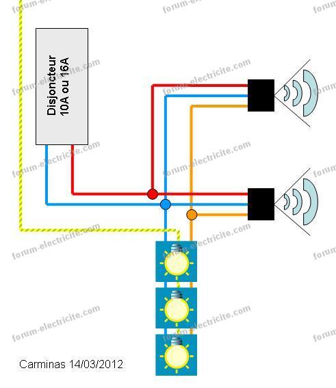

J'alimente 2 détecteurs extérieurs de présence en parallèle mais avec la même alimentation, phase, neutre et terre, boîte de dérivation je sors 2 fois 3 fils pour alimenter mes détecteurs, chacun ressort vers une lampe halogène, mais les lampes ne s'allument pas en même temps, même si je passe devant les 2 détecteurs dès que l'un s'éteint, l'autre s'allume, ça c'est bizarre...
Alors qu'ils devraient être indépendants, non ?
Merci de vos conseils, cordialement.

Si vous passez devant un ou l'autre détecteur il est peut être normal que celui-ci s'allume ?
Enfin la lumière rouge du détecteur, il capte, enregistre, puis envoie une information : tiens il faut allumer la lumière concernée par ex.

Le détecteur 2 doit envoyer le courant à la lampe 2, même si la lampe 1 est déjà allumée ou pas, indépendamment : c'est ce que je voulais, et là non : si la lampe 1 est allumée grâce au détecteur 1, si je passe devant le détecteur 2, la lampe 2 ne s'allume pas, tant que la lampe 1 est allumée, dès que celle-ci s’éteint, la lampe 2 s'allume !! Va comprendre Charles ! ;-))

Bonjour CMT,
Merci pour votre schéma, en effet c'est intéressant cette façon de câbler : dans ce schéma si un des 2 détecteurs se déclenche ça allume toutes les lampes, pourquoi pas.
Moi dans mon cas je voulais que le détecteur à droite de la maison n'allume que la lampe de droite, et idem pour le détecteur et sa lampe sur le côté gauche de la maison, donc une indépendance.. pas possible, à moins de câbler avec 2 alimentations distinctes...? Pas facile car j'ai horreur de me trimballer dans mes combles sur la laine de verre... ;-))

Oui il faut qu'ils soient alimentés chacun en permanence.
Il aurait été intéressant de voir par un petit croquis comment est réalisé le câblage et comment sont raccordés vos détecteurs, peut-être y a t-il une solution ? Pour réaliser les connexions sans tout modifier dans les combles ?

Si le schéma que vous avez dessiné représente la réalité il ne devrait pas y avoir de problème au bon fonctionnement indépendant de chaque éclairage.
Une supposition ? La lampe 1 éclaire peut-être le détecteur de la lampe 2 et de ce fait il considère qu'il fait jour, j'ai remis votre schéma avec des couleurs , on voit bien que c'est bon
Voici le schéma.
Voici le schéma.

Cher Bob !!!!!!
Oui ça doit être ça !!!!
Effectivement je n'avais pas pensé du tout à ça !! C'est forcément la raison !!! Nickel !!
Merci beaucoup !!!
Quel c... je suis !! ;-))
J’étais à mille lieues de penser à ça, et c'est pourtant logique !!!

Et je rajouterais que c'est forcément ça car en mode test (déclenchement nuit et jour) : ça fonctionne très bien indépendamment.
Donc CQFD ! Merci encore à vous et à tous.
