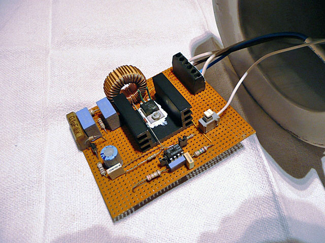

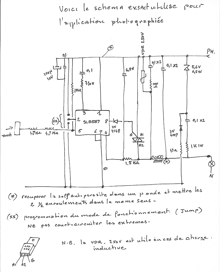

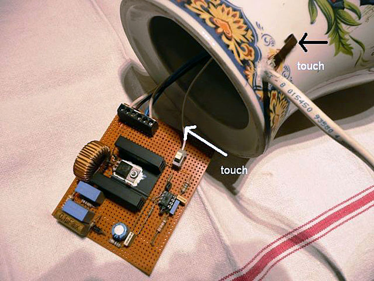

Bonsoir. Une bonne solution existe et elle rentre dans le cadre de votre apprentissage : : un circuit à réaliser vous-même alimenté directement par le secteur (slb587 + triac) une touche sensitive pour on/off + variation avec mise en mémo de l'état d'extinction, charge incandescent / halogène 220/12V direct ou sur transfo.
N. B. : j'ai réalisé plusieurs cartes et sans problème depuis plusieurs années, donne toute satisfaction ! Mais serez-vous capable de mener à bien la réalisation du circuit ?
Attention ce n'est plus tout à fait du bricolage.

Petite suite immédiate au vu du lien : le montage que je préconise est très proche du gradateur 1 mais il est commandé par un simple contact avec le doigt sur une petite surface métallique (touche sensitive) à la place de l'opto coupleur.

Oui ma réponse 7 est liée à la réponse 5. Et merci pour les images, mais je n'arrive pas à lire les notes sur la 1ère et ne vois pas très bien ce qu'il faut.
Si vous pouvez me faire une liste et une explication en 2 lignes ou 3. Ça serait suffisant pour me lancer.

Bonjour. Pouvez-vous me dire si c'est mon écriture qui pose problème (je peux faire mieux) ou les symboles et annotations des caractéristiques des composants que vous ne comprenez pas (dans ce cas abstenez-vous de réaliser le montage).
N. B. : dans ma réponse 5 je vous ai mis en garde sur le fait que ce n'est plus tout à fait du bricolage ! On est sur le secteur direct !

J'ai perdu mes notions en électronique, donc c'est pour cela que je vous demande que ce soit un peu plus clair. Et franchement oui, j'ai du mal avec votre écriture. Merci !

Bonsoir. Si vous avez perdu vos notions d'électronique STOP ne vous engagez pas dans cette réalisation. Il faut aussi un minimum de matériel et ce n'est pas l'amélioration de l'écriture qui vous permettra une meilleure compréhension du schéma.
