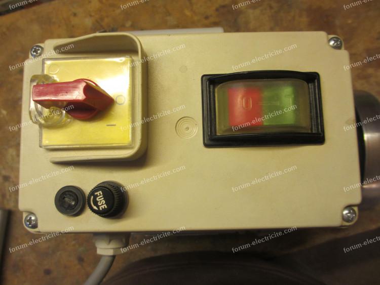

Comme j'ai pu le voir sur le forum, d'autres ont eu un problème similaire au mien.
J'ai un moteur Kity de combiné bois. Depuis quelques temps, le fusible (16A) grille dès que je mets en route la dégauchisseuse.
Avec la toupie ce sont même les deux fusibles qui grillent.
Par contre tout fonctionne bien à vide ou avec la scie ou avec la mortaiseuse.
On m'a suggéré de changer le condensateur, ce que j'ai fait mais le résultat est le même.
Si quelqu'un pouvait me donner une piste pour trouver le problème ça serait génial.
Le motoriste chez qui je me suis déjà adressé m'a dit que ça venait sûrement d'un problème sur la dégauchisseuse.
Je l'ai nettoyée, graissée. Idem pour la toupie.

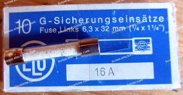

Bonjour. Est-ce que ce sont les petits fusibles 5×20 en verre qui grillent ? Sont-ce des rapides ou des temporisés ? De quel calibre ?
On peut faire mieux et remplacer par des disjoncteurs modulaires.

Super merci pour cette réponse rapide.
Les fusibles sont temporisés.
Étant nul en électricité pouvez-vous m'expliquer brièvement comment je dois faire le montage pour installer les disjoncteurs modulaires ?
P. S. : Est-ce que vous avez une idée de la raison pour laquelle ce fusible grille alors que ce moteur a tourné pendant des années correctement. A savoir que je l'ai beaucoup sollicité cette dernière année, jusqu'à la panne.

Bien reçu JP.
Il faudrait être sur place et effectuer quelques mesures d'intensité. On comprend que les fusibles sont des 6,3×32 16 A temporisés. Mais ce n'est pas marqué dessus ; à vérifier.
On suppose également qu'il y en a deux en série dans l'alimentation.
La plaque signalétique indique 7,5 A en régime permanent ; au démarrage, la pointe peut atteindre 8 fois cette intensité. C'est pour cela que généralement on insère des cartouches fusibles un peu plus grosses, mais type am.
Le choix est donc de remplacer ces fusibles verre par des cartouches, ou bien un disjoncteur bipolaire type C 10 A environ ou un peu plus.
L'idéal serait quand même de mesurer le courant absorbé avec une pince ampèremétrique. Vérifiez si ce sont bien des fusibles temporisés.

Pour les fusibles (il y en a deux), ils sont notés T 16A 250V.

Une solution aussi est d'installer un disjoncteur moteur.
Personnellement pour 50, 60 euros vous en trouvez (Eaton par exemple pour ne citer que cette marque), vous réglez l'intensité à celle indiquée sur la plaque signalétique et le tour est joué.
En espérant bien sûr que le problème est électrique et non mécanique...

Bonjour. La pince ampèremétrique mesure l'intensité du courant en régime établi. D'autres un peu plus chères permettent de mesurer le courant pointe au démarrage. Mais si les fusibles sautent ce sera difficile. A moins de les sur-calibrer.
Un DJ moteur serait peut-être une solution si la machine ne présente pas de défaut, ce que l'on ne sait pas pour le moment.

Retour sur le forum après quelques jours.
J'ai pu mesurer l'intensité au démarrage chez un motoriste sympa qui a même démonté le moteur pour vérifier si le roulement était en état. RAS de ce côté là.
L'intensité est de 6,4A avec une pointe très furtive à 32A. et retour à 6,4A (moteur à vide sur établi).
Après un essai après ce démontage moteur, même punition !
Cet électricien m'a conseillé de mettre un fusible de 20A.
Votre solution du disjoncteur moteur me paraît plus sûre.
Par contre pouvez-vous me guider sur le choix de ce disjoncteur ?

Le choix est simple, le modèle GV2 ME 6-10 A Schneider conviendra, avec éventuellement un coffret AU vide pour GV2ME. Ce DJ peut remplacer le bouton vert rouge.
En monophasé le câblage sera le suivant :
- arrivée neutre en 1
- départ neutre vers moteur en 2
- arrivée phase en 3
- relier 4 et 5 par un conducteur de 1,5 mm²
- départ phase vers moteur en 6
Ce câblage est nécessaire car le déclencheur thermique est différentiel. En effet, si le DJ est utilisé en triphasé, il faut qu'il coupe s'il y a un fort déséquilibre des intensités (cas ou une phase moteur se coupe).
Vous avez remarqué que l'intensité à vide est très proche de l'intensité nominale, comportement normal pour un moteur asynchrone.
Vous faites au mieux.

YES !!
Le son mélodieux de la dégauchisseuse est enfin revenu dans mon atelier après la mise en place du DJ moteur.
Merci à vous tous qui avez répondu à mon problème. Je fais de la pub autour de moi pour le forum.
