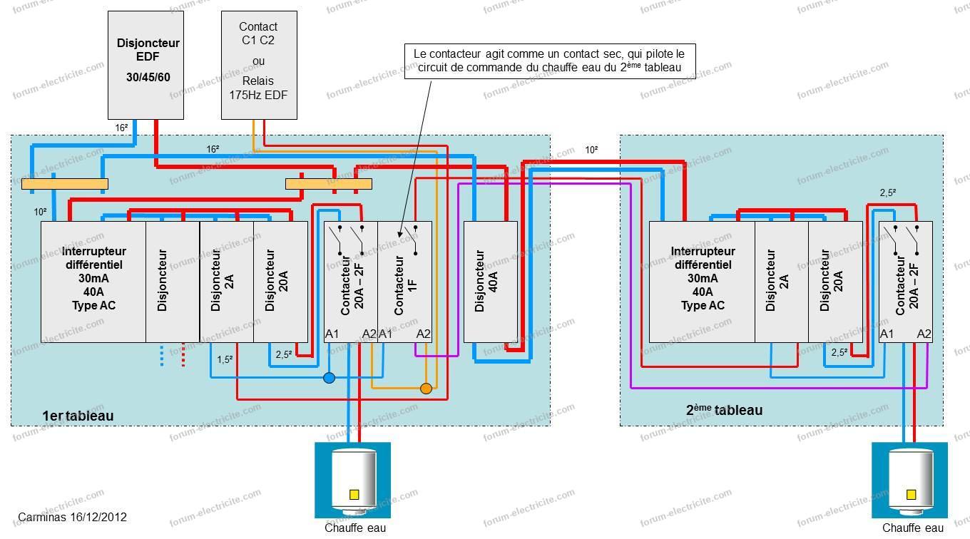

Je suis devant un problème que je ne m'explique pas du tout.
Je dois brancher deux ballons d'eau chaude, l'un en monophasé et l'autre en triphasé.
Quand je branche mes câbles C1 et C2 venant du compteur Linky sur le tableau 1, tout est OK.
Quand je branche mes câbles C1 et C2 venant du compteur Linky sur le tableau 2.
Les différentiels des deux tableaux sautent.
Il se produit la même chose en sens inverse.
Je câble d'abord le tableau 2, OK et dès que je câble le tableau 1, les dif sautent.
Je vous joint mon schéma de câblage.
Si quelqu'un peut m'aider à comprendre ce qui se passe, ce serait génial.
Un grand merci d'avance.
Bonne soirée.
Frédéric

Normal, vous relier entre eux 2 différentiels distincts ; vous avez eu de la chance d'avoir utilisé la même phase.
La commande qui passe par le contact C1C2 doit être issue d'un seul différentiel pour piloter les 2 chauffe-eau, sinon il faut relayer.
Bonne continuation.
Bonne continuation.

Il faut alimenter la bobine du contacteur du 2ème chauffe eau par le même circuit que celui du 1er contacteur ; j'ai parlé de relayage, mais ça complique et ne vous apportera rien de plus.
Donc il faut amener les fils du contact C1C2 dans le 2ème tableau et les brancher sur A1A2 du contacteur.
Repérer le bien, car ce circuit ne sera pas coupé par le sectionnement général de ce tableau ; c'est autorisé car c'est un circuit d'asservissement.
Utilisez le Dj 2A de ce 2ème tableau (si vous l'avez déjà) ou un inter modulaire, pour couper le circuit de commande dudit contacteur pour isoler si besoin.
NB j'ai parlé de 2 tableaux car j'ai supposé qu'ils étaient séparés ; A confirmer ; si "non" la phrase ci-dessus ne s'applique pas.
Bonne continuation.
Bonne continuation.

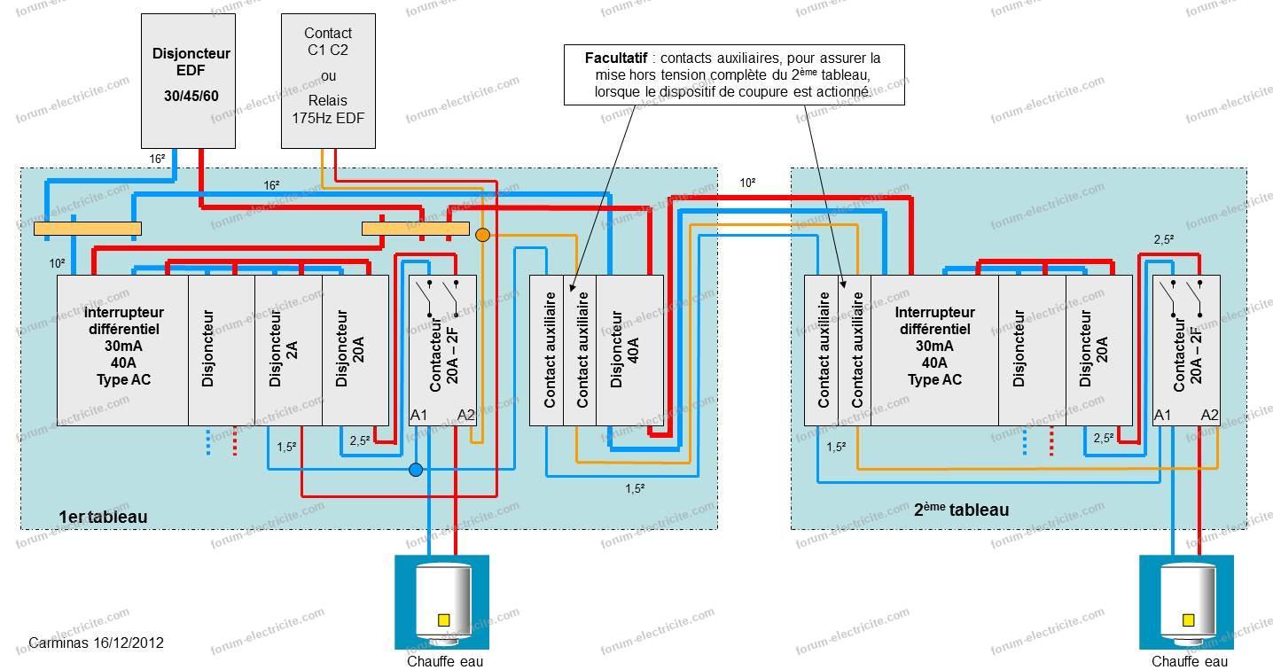

Eh bien voilà, CMT vous a fait le schéma relayé ; c'est plus technique que ce que je vous ai proposé.
Dans le schéma 2, si je coupe le 1er tableau, ça condamne également le fonctionnement du CE du 2ème tableau.
Quoiqu'il en soit, il faut que les fils de commande C1C2 transitent entre les 2 tableaux.
Bonne continuation.

Merci à 1Insp et à CMT pour vos réponses.
Au vue de mon installation existante, il me semble que la solution de 1Insp est plus simple à mettre en place pour moi.
Si j'ai bien compris ce qu'il faut faire.
Mes tableaux sont bien séparés et d'une distance de 25m.
J'ai bien mes fils C1 et C2 qui arrivent dans les deux tableaux et chaque fil est repéré.
Le tableau distant est celui qui doit alimenter le ballon de 100L, c'est dans ce tableau que je vais faire la modif de câblage.
L'autre tableau (tableau 2) sur mon schéma est le principal de la maison.
Avant de faire un feu d'artifice, j'ai modifié mon schéma de câblage selon ce que j'ai compris de 1Insp.
Je décide de supprimer le disjoncteur C2 du tableau 2.
Surtout parce que je ne vois pas comment le brancher.
Ci-joint mon nouveau plan. Si vous pouvez me dire si c'est OK ?
Merci encore pour votre aide.
Cela fait deux jours que mon fils attend de l'eau chaude dans sa salle de bain.
Bonne soirée à vous.
Frédéric

Votre schéma est bon.
Pour le DJ C2A du tableau 1, il "suffirait" (ce n'est pas obligatoire) de passer les fils jaune et violet par ce DJ avant d'aller à la bobine, c'est à dire jaune et violet qui viennent du tableau 2 sur les bornes amont du DJ, et jaune et violet de A1A2 sur les bornes aval de ce DJ. C'est pour avoir une coupure, dans ce tableau, du circuit de commande.

Votre schéma est correct et correspond au 1er schéma que je vous ai proposé
Seul point où il faut faire attention, c'est que lorsque vous coupez le différentiel du tableau 1, les fils en A1A2 du contacteur restent sous tension (en tout cas pendant les HC).
Donc danger si vous intervenez sur le tableau.

Oh la bourde que j'ai écrit en post 8 !!!!!!
Il faut que le neutre A2 de la bobine du tableau 1 aille sur la borne N aval du DJ2A de ce même tableau.
Il faut que le fil jaune de la borne A1 de la bobine du tableau 1 aille sur la borne aval Ph de DJ2A de ce même tableau.
Il faut que le fil jaune du contact C1 qui vient du tableau 2 aille sur la borne amont Ph du DJ2A du tableau 1
Il faut que la borne N amont du DJ2A du tableau 1 soit reliée à la borne N aval du DJ2A du tableau 2.
Ce qui revient à dire que le fil violet qui alimente la borne A2 de la bobine du tableau 1 est en réalité un neutre qui doit retourner au tableau 2
Dois-je vous faire un schéma, ou ces explications suffisent elles ?
Toutes mes excuses pour cette mauvaise explication ; j'ai encore écrit trop vite.

Re,
Merci pour votre retour. Les erreurs arrivent à tout le monde.
Si j'ai bien compris vos explications le schéma ci-joint serait le bon.
Mon problème est que je n'ai pas de fil entre le tableau 1 et 2 pour assurer (fil en vert) "Il faut que la borne N amont du DJ2A du tableau 1 soit reliée à la borne N aval du DJ2A du tableau 2".
Je vais donc oublier le DIJ C2 du tableau 1 et brancher le câble C1 en A1 et le C2 en A2 de la bobine du tableau 1. Est-ce EXACT ?
Je vais le faire rapidement parce que le grésillement de la bobine m'inquiète !!!!
Merci de votre aide.
Frédéric
Frédéric
05 mai 2022 à 17:59
Câblage deux contacteurs J/N un en mono et l'autre en triphasé
Disjoncteur 2A ou pas et quelle que soit la technique de câblage utilisée, il faut obligatoirement 2 fils entre les 2 tableaux.
Si vous n'utilisez pas de disjoncteur 2A dans le tableau 1, le fil vert (qui devrait être bleu) devra aller sur la borne A2 du contacteur du tableau 1.
05 mai 2022 à 19:35
Je ne comprends plus rien !
Je n'ai que deux câbles qui vont du tableau 2 au tableau 1.
Je reviens donc à la solution sans DJ 2A dans le tableau 1. Donc cela correspond au schéma que j'ai posté dans ma réponse 7. Schéma que vous m'avez validé.
Est-ce que ce schéma de câblage est correct ?
Merci de votre retour.
Bonne soirée,
Frédéric
Bonne soirée,
Frédéric
05 mai 2022 à 21:04
Votre dernier schéma est bon, vous avez écrit en propre les corrections que j'ai faites à main levée.
Vous devez déjà avoir 2 fils entre les 2 tableaux ; peut-être que celui du retour de bobine (qui est un neutre), n'est pas bleu ; soit vous le retirez, soit vous mettez une bague bleue dessus pour le repérer en tant que tel.
Bonne continuation.
Bonne continuation.
05 mai 2022 à 22:09
Re,
Le DJ2A du tableau 1 est un sectionnement fonctionnel facultatif, mais recommandé.
Bonne soirée.
Citation :Non ; En synoptique, il doit y avoir une liaison entre C1 et A1 de chaque bobine ; et les sorties A2 des bobines doivent se relier à la borne N du DJ2A du tableau 2.
Bonne soirée.
05 mai 2022 à 22:23
Vous ne devez pas utiliser les 2 fils qui proviennent de C1C2
Ce n'est pas le fil violet qu'il faut mettre en A2, mais le neutre issu du disj 2A du tableau 1.
Si vous ne mettez pas le disj 2A au tableau 1 le schéma doit être le suivant (en repartant de celui en réponse 7).
Et vous n'avez bien que 2 fils qui font la liaison entre les 2 tableaux, le bleu et le orange.
Citation :Non ce schéma n'est pas bon.
