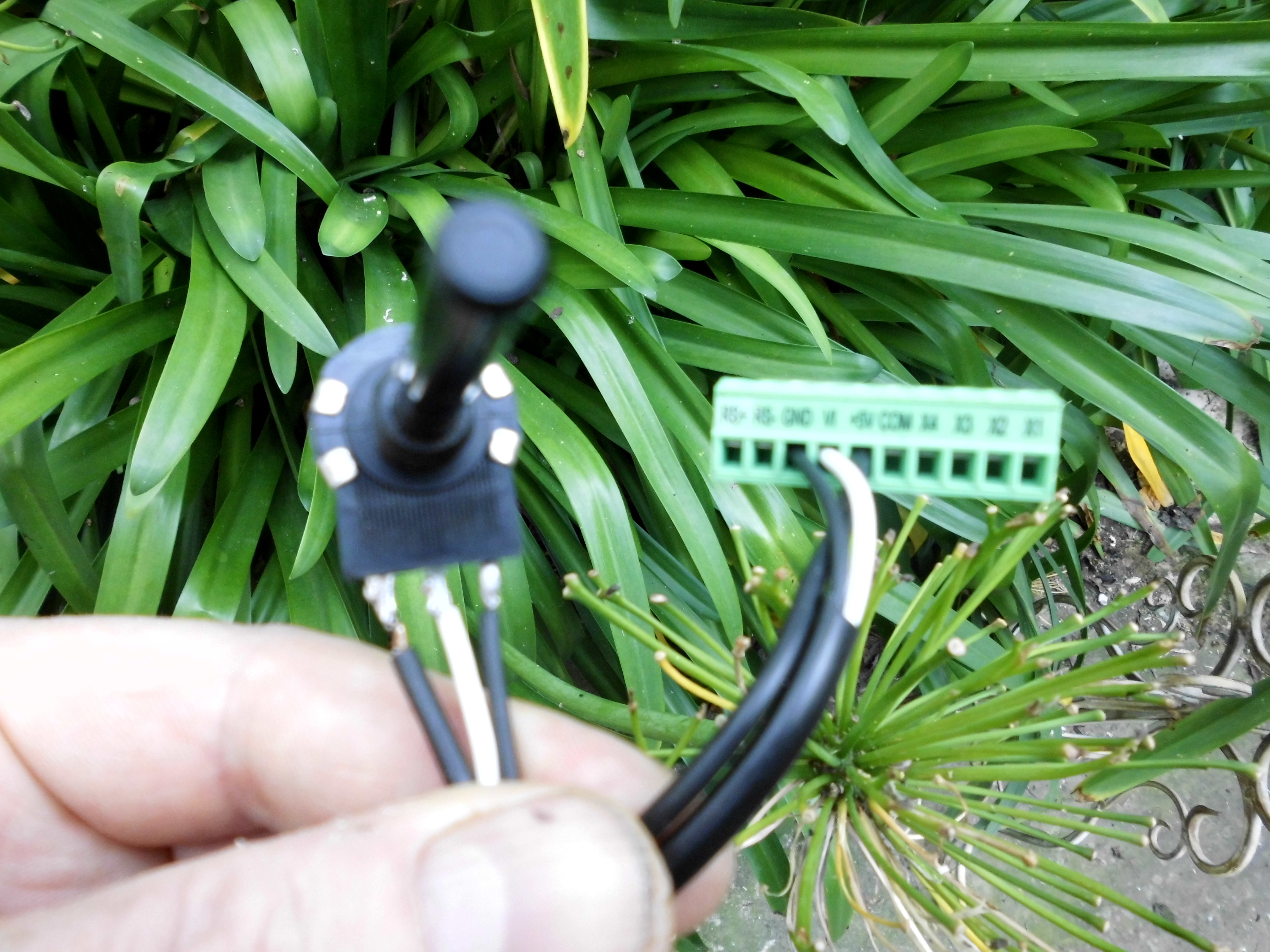

J'ai trouvé le mode d'emploi pour inverser le sens de rotation, mais voilà, je suis daltonien.
Il faut inverser le fil marron avec le fil blanc, s'il vous plaît.
Pouvez-vous m'aider ?

Hélas non. Il faudrait regarder à l'intérieur. On voit que le vitesse est variable. C'est peut-être un moteur universel (comme sur les aspirateurs ou certains outillages électroportatifs)

Je n'arrive pas à trouver un commutateur inverse, un interrupteur à 3 bornes.
Connaissez-vous cela, s'il vous plaît ?

Citation :Avant d'en trouver un, avez vous essayé en fils volants afin de voir s'il faut un inverseur à 3 positions, sens 1, arrêt, sens 2 ?
L'objet est de savoir si au milieu c'est la position arrêt.

Il y a une continuité de courant avec le fil bleu, le fil rouge et le fil jaune.
Je ne comprends rien.
Merci de votre réponse.

L'essai en fil volants consiste à effectuer en provisoire les liaisons assurées par l'inverseur. Ce n'est pas une fonction "et", mais une fonction "ou".
La borne COM est à relier à M1 ou m² . Peu importe les couleurs choisies par le dessinateur. Il est vrai qu'il est souvent d'usage de repérer COM en bleu.

Quand j'ai connecté COM avec M1, ça a court-circuité le compteur et je crois que le variateur est fichu.
Il tourne en faisant un drôle de bruit.

Bonjour GL,
Il n'a pas tenu longtemps le potentiomètre, il est HS mort, en photo ci-dessus il est peut-être trop petit pour mon tour de potier, c'était un Bourns.
Savez-vous quel potentiomètre plus costaud et plus gros pourrait convenir ?
Merci bien de votre réponse et bon courage.
04 août 2023 à 12:16
Réponse 68 d'un contributeur du forum électricité
Quel condensateur pour ce moteur électrique
Bonjour mano2.
10 kohms bobiné 1 W est le bon choix.

Bonjour GL
La butée n'a pas tenu du potentiomètre, il s'est mis à tourner sur 380°, c'était un potentiomètre à un tour, panne mécanique et impossible de le régler.
Que me conseillez-vous s'il vous plaît ?
Un plus costaud, plus gros, peut-être ?
Merci, cordialement.
05 août 2023 à 12:18
Réponse 70 d'un contributeur du forum électricité
Vous avez dû forcer.
Vous en choisissez un de mêmes caractéristiques. 10 kohms bobiné, mais puissance un peu plus grande pour que la mécanique résiste mieux. Donc un plus gros.
