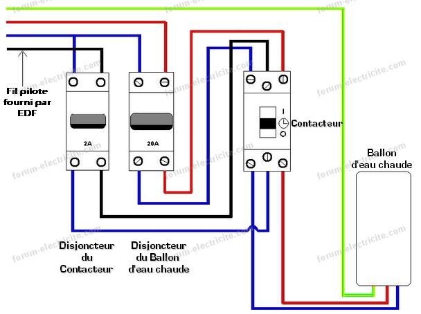

Je voudrais installer une horloge au niveau du fusible de mon ballon d'eau chaude (200 Litres), je pense que cela se monte en série ?
Et est-ce que l'ampérage du fusible (16A) est suffisant ?
Dans un magasin de bricolage, on me soutenait que je devais installer en plus un contacteur afin d'éviter les arcs électriques ? Est-ce vrai ? Mon horloge va-t-elle vraiment cramer si je n'installe pas ce fameux contacteur qui coûte encore 60 Euros ?
Merci d'avance de vos conseils.

Vous devez effectivement installer un contacteur.

Bonjour. Il est vrai que pour alimenter un ballon avec une horloge, il vaut mieux alimenter la puissance ; c'est-à-dire la résistance par un contacteur 16 A. Celui-ci suffit si la résistance du ballon n'excède pas environ 3600 W.
Le contact de l'horloge lui, n'alimente que la bobine du contacteur. Le schéma le plus simple :
- Puissance : c'est phase et neutre, disjoncteur 16A, sortie du disjoncteur on rentre sur le contacteur, sortie du contacteur vers le ballon.
- Commande : un disjoncteur 2A phase et neutre, phase sur contact de l'horloge, sortie du contact de l'horloge vers contacteur sur A1 (c'est repéré sur le contacteur) et le neutre de votre 2A sur A2 du contacteur voilà.

Je vous envoie deux schémas pour le branchement d'un ballon d'eau chaude.
Une version avec pilote EDF et une version avec horloge
ballon d'eau chaude commandé par le fil pilote EDF jour / nuitballon d'eau chaude piloté par une horloge
