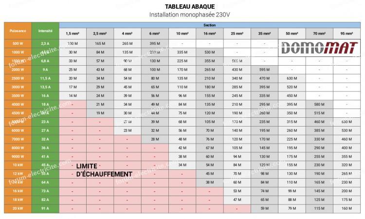

Après un peu de recherche sur le forum, je n'ai pas trouvé de réponse assez précise donc je viens vous demander un peu plus de précision.
Je voudrai faire l'acquisition d'un four encastrable (pour remplacer mon mini-four), je sais juste qu'il ne devrait pas dépasser les 3650W et être en intensité de 16A.
Ma question est que je possède une prise en 16A en circuit seul vers un disjoncteur en 16A mais je ne sais pas si le câble est en 1.5 ou 2.5mm.
Y a t'il un risque à brancher un four sur ce genre d'installation ? Merci.

Pour entre sûr il suffit de mesurer le diamètre du fil.
Si c'est du 2,5² pas de problème.
Si c'est du 1,5², outre le fait que c'est hors norme, vous seriez avec environ 3600W à la limite maxi permise pour du 1,5² et qui n'est jamais bon, surtout pour un usage prolongé comme c'est le cas pour un four.

Merci de votre réponse.
J'ai pu regarder les câbles, j'ai comparé à du câble 1.5mm² que j'avais, et j'en conclus que les fils étaient en 2.5mm² car il était un peu plus gros que le 1.5 (en + d'une règle pour être sûr que les diamètres étaient différents), mais dites-moi si je n’ai pas eu la bonne approche.
Je mets une image de la consommation d'un potentiel futur four.

La partie cuivre du 1,5² mesure 1,4 de diamètre et du 2,5² 1,8mm de diamètre.
Et aucun problème pour un four de 2500W.
Citation :De toute façon si vous êtes en 2,5² vous êtes dans les norme.
Citation :Une abaque sur les longueurs possible compte tenu de la chute de tension n'apporte rien ici.
Pour les normes... aucune idée.
Je vous propose de consulter le tableau ci-joint.

Petite question en +, théoriquement vu que le câble est en 2.5mm², le disjoncteur 16A pourrait être remplacé par un 20A pour avoir un peu plus de marge dans le choix des fours ?

Oui et Non.
Si le cordon du four est muni d'une fiche 16A, par construction il ne pourra pas tirer plus de 16A.
Si le cordon du four n'est pas muni d'une fiche 16A, et qu'il se raccorde via une connexion directe et une sortie de câble, il pourrait effectivement tirer plus de 16A et aller jusqu'à 20A.
Mais à mon connaissance il n'y a pas de four domestique qui tire plus de 3680W.
Sur un circuit tiré à neuf, on pourrait effectivement se poser la question de mettre un disjoncteur 20A.
Mais sur un circuit en place avec un disjoncteur 16A, pas d'intérêt à changer le disjoncteur.
Si un jour, cas improbable, vous dénichiez un four qui tire plus de 3680W, il sera toujours temps de mettre un 20A à ce moment.
