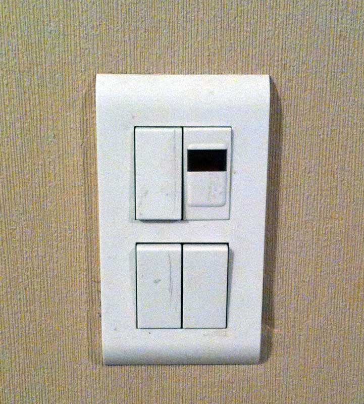

Tout d'abord veuillez pardonnez ma difficulté à m'exprimer sur le sujet mais je ne m'y connais absolument pas en électricité.
Je souhaite installer une lampe témoin sur mon interrupteur Legrand extérieur/intérieur (1ère photo ci-joint) apparemment il n'y en avait jamais eu auparavant, j'ai retiré le cache plastique puis enlevé une sorte de fiche plastique sur laquelle j'ai enlevé les fils (photo n•2).
Mon réel souci est que je ne suis pas sûr de l'emplacement de l'ampoule témoin car même s'il y a un encastrement derrière le vitre orangé il n'y a aucun fil qui y est relié à l'arrière (indiqué par le crayon de papier sur la photo n•3) je ne vois donc pas d'où pourrait provenir son alimentation ?
Et enfin je ne sais pas quelle est la référence de l'ampoule ou d'iode témoin.
J'aimerai aussi si possible connaître le nom de ce type d'interrupteur si possible.
Me demander pour plus de photos.
Merci par avance !

Ça s'appelle interrupteur (ou bouton-poussoir) à voyant témoin si le voyant est allumé en même temps que la lumière. On s'en sert souvent pour les lumières extérieures commandées depuis l'intérieur.
Pour que ça fonctionne, il faut amener un fil de neutre à l'interrupteur, ce qui est rarement le cas dans les câblages "par défaut".
Ça s'appelle interrupteur (ou bouton-poussoir) à voyant lumineux si le voyant est allumé en permanence ou quand la lumière est éteinte.
Ça permet de repérer facilement l'interrupteur dans le noir.
Les voyants sont spécifiques à chaque marque mais aussi à chaque modèle.
Ils sont vendus avec leurs fils ou broches de connexion, donc normal qu'il y ait rien dans l'inter actuel.
Envoyez-nous les photos ou au moins marque et modèle de l'inter (ex : marque Legrand, série Neptune ; c'est indiqué sur le socle plastique).

C'est un Legrand Mosaic de l'ancienne génération (antérieure à 2007 je crois).
A ma connaissance, les voyants adaptés ne se font plus. Les nouveaux voyants Mosaic + Céliane ne sont pas compatibles avec l'ancienne génération.
Je ne suis même pas sûr qu'en prenant un inter à voyant de la nouvelle génération Mosaic ça puisse rentrer dans la plaque actuelle.
Vu qu'il y a l'air d'avoir un neutre (le fil bleu si le code couleur a été respecté) ça devait être un voyant témoin.

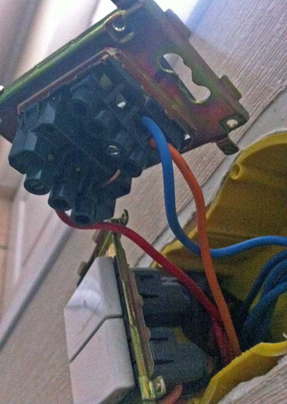

Votre 2ème photo correspond au câblage d'origine ?

Voici l'avant et l’arrière on distingue bien qu'il manque deux fils certainement un aller et un retour.
Je suppose que le câblage est d'origine, simplement n'est-ce pas possible de commander le voyant sur internet car je suis prêt à y mettre le prix. Quel fil devrai-je utiliser ?

La vis sur la connexion du fil bleu est déserrée, c'est normal ?
Propositions :
1/ rechercher sur les sites de vente d'occasion en ligne un inter à voyant correspondant au votre (aléatoire).
2/ prendre un interrupteur ou bouton-poussoir à voyant Legrand Neptune.
Sur les Neptune le voyant et ses fils se déconnectent facilement. Vous placez l'ampoule dans le logement de votre inter derrière le plexi orangé. Vous connectez un des fils avec le neutre (N, normalement fil bleu), l'autre fil avec le retour de lampe (1 ou 2, normalement fil orange).
Sur la structure plastique, vous devez avoir en face de chaque vis de connexion un sigle pour identifier le fil à connecter (L = phase, N = neutre, 1 et 2 = retours ou navettes).

Les mécanismes du nouveau Mosaic sont compatibles avec les supports et les plaques de l'ancien Mosaic.
Vous pouvez donc acheter un mécanisme voyant témoin Mosaic et l'utiliser pour votre ensemble actuel :
va et vient a voyant a led 2 modules.pdf
Pour la fonction témoin, utiliser le voyant réf. 0 676 68 ou réf. 0 676 65 (non fourni).

Merci pour cette précision, CMT. Je n'en étais pas sûr, et vu le prix des Mosaic je préférais être prudent.
Sinon le voyant pour Neptune seul (référence Legrand 819296) se trouve encore dans certaines GSB entre 4 & 5 euros (les séries Neptune ne sont plus fabriquées, ce sont des stocks).
Le voyant témoin Mosaic coûte 10 euros à lui seul en GSB, et autant pour le mécanisme de l'inter.
Y a-t-il la place pour passer les fils dans les 2 alvéoles de gauche sur la photo ?

Oui il y a la place pour deux fils.

Dans mon cas mieux vaut la 1ère ou la 2ème référence ? (Câblage phase distribué ou câblage existant ?).

Câblage existant signifie que ce voyant fonctionnera sur un va et vient mais seulement coté du fil qui va au plafonnier.
Dans votre cas, c'est un inter à commande simple, donc le 67665 ou 67668 conviendront si vous choisissez la solution du nouvel inter + voyant.
