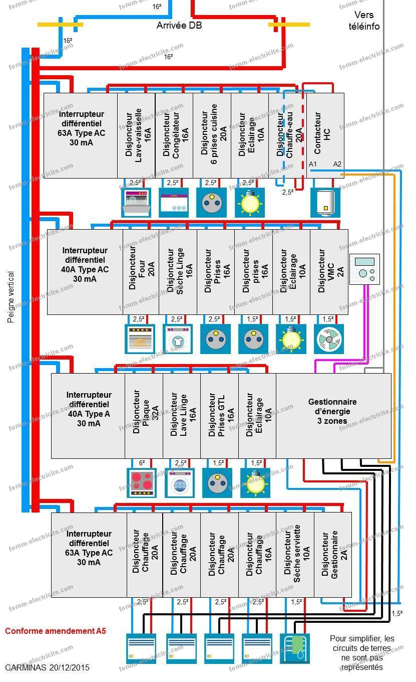

Dans la gestion du contacteur HC avec 1 Calybox 230, le schéma de montage indique qu’il faut utiliser le même disjoncteur 2A pour le contacteur et le boitier modulaire Calybox.
Dans cette configuration, les bornes de téléinfo du Calybox seront connectées aux bornes I1 et I2 du compteur électronique.
Tout ceci dans le cadre de l’utilisation de la sortie S4 pour le contacteur du ballon eau chaude.
Mais, si par exemple, je veux conserver la sortie S4 du boitier Calybox pour des radiateurs, que devient dès lors l’utilisation du disjoncteur 2A précédemment cité.
Car dans cette nouvelle configuration, j’ai les sorties S1 à S4 dédiées au radiateurs et à mon sens, je dois avoir 1 disjoncteur 2A dédié uniquement pour protéger mon boitier modulaire Calybox et en même temps, j’ai un second disjoncteur 2A qui protège mon contacteur HC.
Est-ce bien cela ?
Pour compléter, dans le cas de l’utilisation des sorties S1 à S4 du boitier Calybox, celui-ci a les bornes de téléinfo reliées aux bornes I1 / I2 et en même temps, ma production d’eau chaude en HC est relié aux bornes C1/C2 ; en définitive, plutôt que d’avoir une config Calybox qui gère les radiateurs + le chaude eau, j’ai 2 configs : 1 qui gère les radiateurs avec Calybox (donc un disjoncteur 2A avec teléinfo en I1/I2) et une autre config classique qui gère ma production eau chaude en HC (donc un autre disjoncteur 2A avec connexion en C1/C2).
Merci de votre amabilité pour me dire si cela est possible.

Bonjour. Dans la configuration que vous désirez les sorties S1 à S4 alimentent des fils pilotes. Un DJ 2 A alimente le système Calybox.
La commande chauffe-eau classique par C1 C2 alimente la bobine du contacteur par l'intermédiaire d'un autre DJ 2A.
Il faudra des protections puissance pour les circuits radiateurs, et une protection puissance par DJ 16 A pour le chauffe-eau.
Il est d'usage que tout le circuit chauffage soit en aval d'un même ID.

Votre analyse est bonne.
A noter que si vous ne faites pas gérer l'ECS par le Calybox, vous perdez la possibilité de gérer la fonction vacances, pour l'ECS.
C'est pratique, mais pas essentiel non plus.

Donc, en clair c'est possible : la Calybox est bien protégée par 1 DJ 2A et en même temps, le chauffe eau classique aura lui aussi son DJ 2A. Et il n'y aura pas d'interférence au niveau du compteur électronique entre les bornes C1/C2 (commande classique ECS) et les bornes I1/I2 (téléinfo Calybox). J'en profite pour demander quelques éclaircissements : quand vous dites que pour le chauffe eau, il faut un DJ 16A, j'ai vu sur des schémas de montage et aussi sur des kits chauffe eau, que c'est plutôt un DJ 20A qui est préconisé (les kits sont composés d'1DJ 2A + 1DJ20A + 1 CONTACTEUR HC DE 20A). Que dois-je choisir : 1 DJ 16A ou 1 DJ 20A pour la protection du chauffe eau ?
J'ai bien noté par ailleurs que tout le circuit de chauffage radiateur sera sous le même ID (et pour le chauffe eau , il y aura 1 ID dédié).
Par contre, pour mon ID de chauffage radiateur : quelle puissance ID ? 40A ou 63A car j'occupe un 110m² et l'estimation faite sur des simulateurs en ligne me donne un total pour 8 radiateurs de 11500 watts, ce qui donnerait un besoin de +/- 52A au maxi. Si c'est bien ce chiffre, il vaut mieux avoir 1 ID de 63A car j'ai lu qu'un principe indique qu'il faut que l'installation supporte l'ensemble de la totalité du chauffage sans délesteur.
Je sais aussi que la puissance maxi ne sera jamais atteinte (tous les radiateurs ne seront pas sollicités à fond en même temps). Du coup, je ne sais pas si je dois choisir un ID de 40A ou un de 63A pour le circuit des 8 radiateurs.
Si vous avez un avis ou un retour d'expérience, je suis preneur même si je me suis éloigné du sujet du choix du DJ 2A.

Bonjour. Le plus simple est de poser un ID 63 A. Mais 11,5 kW de chauffage électrique mérite un délesteur cascado-cyclique ce que permet le Calybox ; c'est son intérêt. Avec le chauffage électrique il faut être modéré sur le réglage des radiateurs. Si l'habitat est bien isolé et ventilé on peut souscrire une puissance inférieure à la simulation, le délesteur fera l'ajustement à tout instant.
Pour le DJ chauffe eau, 20 A est le calibre maximum. 16 A convient sans problème.
Le circuit chauffe-eau peut être connecté en aval d'un ID non dédié.
Conclusion : pas de problème.

16A autorise 3600W. 20A autorise 4600W. L'un comme l'autre conviennent pour un chauffe-eau standard d'habitation qui dépasse rarement 3000W.
L'obligation de mettre tous les radiateurs sous le même ID, concerne les radiateurs piloté par fil pilote par le même programmateur ou gestionnaire.
Un radiateur régule en tout ou rien, donc au moment où il chauffe il est toujours à fond.
Donc partez du principe que statistiquement, il y aura toujours un moment où tous vos radiateurs seront en phase de chauffe simultanément.
Si vous avez 11,5kW de chauffage gérer par votre Calybox, il faut obligatoirement un ID 63A en amont de ceux-ci. C'est de toute façon une obligation normative.
Pour le chauffe-eau, cela n'a pas d'importance, vous le mettez sous l'ID qui vous arrange qu'il soit géré ou non par le Calybox.

Ah oui, c'est vrai pour la protection du circuit du chauffe eau, il n'est pas obligé d'avoir son propre ID dédié mais d'avoir un ID de type AC.
Pour revenir sur le DJ 2A qui protège le circuit ECS, je me suis aperçu qu'il y a pas mal d'erreur dans la publication de schéma des connexions entre le DJ 2A + LE DJ20A + Le contacteur HC 20A.
Si on opte pour l'achat d'un kit, on ne pose pas de questions ; par contre si on fait soi-même le montage, il vaut mieux avoir les bonnes sources.
Pour ma part, après vérification et test : le neutre du 2A relie le A2 du contacteur, la phase du 2A relie le C1 du compteur, le C2 du compteur relie le A1 du contacteur. Et c'est tout, le reste c'est neutre et phase du DJ 20A relié aux 1 et 3 du contacteur, et les sorties 2 et 4 du contacteur sont reliées au phase neutre du ballon.
Je sais que ce sujet est souvent évoqué mais à chaque fois, cela manque de clarté car pas assez pédagogique.
Ceci mis à part, pour revenir sur le montage de la Calybox, celle-ci a priori doit être montée en fin de rangée ?
En reprenant les différentes réponses apportées, mon circuit de chauffage électrique devrait être constitué de : en partant de gauche à droite sur le tableau principal : une rangée avec 1 ID 63A + 8 DJ 16A pour les 8 radiateurs (maxi=1500w) + 1DJ 2A + le boitier modulaire Calybox en fin de rangée.
L'alimentation de cette rangée avec des peignes jusqu'au DJ 2A et connexions sorties du DJ 2A avec les bornes numérotées 1 et 2 du bas du boitier modulaire Calybox 230.
Si j'ai fait une erreur, n'hésitez pas à me le signaler.

Pour terminer, dans le cas de l'alimentation directe du contacteur de chauffe-eau par le délesteur, on ne met qu'un seul DJ 2 A pour l'ensemble.
Deux DJ de même calibre qui seraient en cascade ne respecterait pas la sélectivité des déclenchements en cas de défaut du contacteur. Impérativement est trop fort.
On sait qu'un seul Dj 2 A pour l'ensemble suffit. Et l'on dort sur ses deux oreilles sans se poser davantage de questions.
12 novembre 2017 à 23:26
Réponse 20 du forum électricité Bricovidéo
Disjoncteur 2A contacteur HC et Calybox 230
Comme l'a dit GL, mettre en cascade n'est pas pertinent.
Sur un circuit, il faut que phase et neutre soient issus du même disjoncteur.
Le Calybox est alimenté en phase/neutre d'un disj 2A.
Le circuit de commande du contacteur est alimenté par une phase issue du Calybox (donc indirectement du disj 2A évoqué ci-dessus) et par le neutre d'un disj 2A.
Vu que tout fait partie du même circuit, on voit donc que les disj 2A ne peuvent ne faire qu'un.

Je reviens vers vous sur le DJ2A au niveau de son montage avec Calybox + contacteur : quand vous dites que le Calybox est alimenté en ph/n du disjoncteur 2A, OK là, ce sont les bornes inférieures 1 et 2 du Calybox qu'il faut alimenter.
Par contre, concernant le contacteur, vous dites qu'il est alimenté par une phase du Calybox : en fait pour vous c'est la sortie S4 du Calybox qui va à la borne A2 de la bobine du contacteur et le neutre du disjoncteur 2A va sur l'autre borne A1 de la bobine du contacteur.
Ce qui me chiffonne, c'est qu'on a une inversion au niveau des bornes de la bobine du contacteur (A1/A2) par rapport à un montage classique.
Il est d'usage de dire que l'on garde le A2 pour le retour bobine, donc le neutre.
Si l'inversion est confirmée, cela a t-il vraiment une importance ou pas, sachant que comme c'est du 230 v alternatif, le problème de la polarité ne se pose pas.
Second point, sur le schéma de montage Calybox (pdf notice d'installation Delta Dore), on ne voit pas le montage préconisé d'utiliser le même DJ 2A .On a 1 DJ 2A dédié pour le Calybox sans connexion commune avec le contacteur hc.
Au vu de vos réponses, je pense que c'est vous qui avez raison mais pourquoi ce manque de clarté chez Delta Dore.

Bonsoir. La seule erreur sur le schéma Calybox est la liaison du neutre bobine. Bien évidemment il faut le relier en sortie du DJ 2 A. A1 et A2 ou A2 et A1, le fonctionnement du contacteur sera le même.
Le reste est bon. La bobine est alimentée en interne par le Calybox. Le DJ 2 A alimente le tout.
Voir ce schéma où vous retrouverez un câblage identique Schéma câblage contacteur

C'est nettement plus clair avec le schéma du gestionnaire Schneider : les 2 bornes de la bobine a1/a2 raccordées sur le boitier (bornes 15/16) le tout alimenté par le dj 2A sur les bornes 2/4 du boitier modulaire Schneider.
L'idée c'est que je comprenne le pourquoi du comment avant de passer au côté pratique car, si on s'en tient au montage du schéma Calybox, on n'aura pas le DJ 2A en commun.
Je suis étonné quand même que la notice Delta Dore n'a pas été vérifiée en relecture par le service packaging lors de la présentation du B.A.T (Bon à Tirer) avant impression papier.

Réponse 24 du forum électricité Bricovidéo
J'ai juste la notice trouvée sur le site. A un détail près précité c'est la même que le Fip'clic.
"...on n'aura pas le DJ 2A.0.." je ne trouve pas. Vous pouvez envoyer ce schéma si vous voulez, et on fera une synthèse.
13 novembre 2017 à 19:46
Réponse 26 du forum électricité Bricovidéo
Le schéma de CMT est clair.
Par contre côté schéma notice Calybox, je ne vois pas le DJ 2A en commun (à moins que je ne sois pas suffisamment familiarisé avec la nomenclature des symboles normalisés des schémas électriques ; ce qui pourrait être le cas ici).
13 novembre 2017 à 20:58

13 novembre 2017 à 23:08
Réponse 28 du forum électricité Bricovidéo
C'est vrai que dans le schéma Delta Dore, le neutre en retour du contacteur ne passe pas par le disj 2A.
Ce schéma de raccordement n'est donc pas complet.
Mais ils ajoutent :
"Par souci de clarté, les schémas réalisés sont à retenir dans leur principe. N’y figurent pas les protections
et autres accessoires exigés par les normes. La norme NF C15-100 et les règles de l’art doivent être respectées"
Oui 1,5² pour le circuit de commande du contacteur et les fils pilote des radiateurs est suffisant.
Mais ils ajoutent :
13 novembre 2017 à 23:30
Réponse 29 du forum électricité Bricovidéo
Ok, on a le même. A18h47 je vous signalais le problème du neutre.
Même avec ce branchement la protection était assurée ; mais on raccorde bien le neutre bobine contacteur en 1.
13 novembre 2017 à 23:50
Réponse 30 du forum électricité Bricovidéo
Bonjour, merci pour vos réponses.
J'avais la même notice Calybox avec l'absence du raccordement du retour du neutre au bon endroit.
Je m'exprime parfois un peu mal mais c'est normal car je débute en chauffage électrique.
Cependant comme je dois réaliser une installation complète en rénovation, je décortique tout au scalpel et j'effectue un balayage complet de tous les montages ceci pour ne pas être contraint de reprendre tout ou partie de l'installation lorsque celle ci sera en marche.
Pour l'instant, je recueille des avis et des devis, ces derniers ne m'incitant guère à la confiance car il y a beaucoup de lacunes (dernier exemple : absence de métré et estimation du besoin en kW à la louche).
Partant de ce constat, je me suis dit qu'il valait mieux que je recueille dans un premier temps des avis et des retours d'expérience pour comprendre comme on dit les tenants et aboutissants du chauffage électrique.
