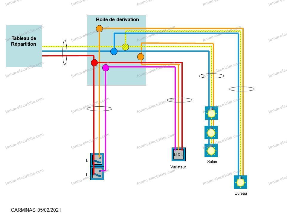

J'aurais besoin d'un conseil, voire une aide schématisée pour le branchement de mes spots SVP :
1) - allumage d'un côté par un variateur (Dooxie Legrand) + 9 spots à suivre (3 lots de 3) + double interrupteur va et vient de l'autre côté (Dooxie Legrand)
2 ) - le deuxième bouton de l'interrupteur va et vient servira à allumer une simple lumière.
Merci de me fournir le schéma SVP de l'ensemble du branchement que je dois réaliser.
Par avance, merci.

Le schéma de principe est celui-ci (en supposant que vos spots soient en 230V, sinon il faut insérer un transfo juste avant).
Reste à voir ensuite ce qui sera le plus pratique pour le cheminement de vos gaines :
- tout câbler en étoile depuis le tableau ou une boite de dérivation
- vous repiquer d'appareillage en appareillage
Il faudra réfléchir au meilleur trajet pour amener le neutre et la terre aux points d'éclairage.
Enfin pour vos 9 spots vous pouvez vous repiquer de spot en spot ou câbler en étoile depuis une boite de dérivation.

J’ai effectué le branchement des lumières comme votre plan.
J’ai effectué un test en me repiquant provisoirement sur une ligne.
A l’allumage, tout va bien mais lorsque je veux éteindre avec le poussoir du double interrupteur de l’autre côté, les spots ne s’éteignent pas et se mettent à clignoter.
De plus, mon variateur ne pilote rien ...
J’avoue être dans une impasse.
Pouvez-vous m’aider svp.

Vous avez bien paramétré le variateur en mode interrupteur et avec le bon type de charge ?
Faites un test avec une ampoule halogène à la place pour voir.

Oui j’ai fait le test et c’est pareil.

Essayez déjà de le raccorder en direct sans passer par l'interrupteur.
Donc :
- phase sur L
- retour lampe sur X
si nécessaire en mettant des fils volants.
S'il fonctionne bien, c'est qu'il y a quelque chose dans votre câblage qui ne fonctionne pas.
S'il ne fonctionne pas, c'est que : soit il est défectueux, soit il est mal paramétré, soit il n'est pas compatible avec vos lampes (mais si avec une halogène c'est pareil, c'est que cela ne vient pas de là).

Je viens de voir que sur la boîte de mes spots, le logo dimmable est rayé donc je pense incompatible avec mon variateur.
De plus j’avais un autre souci, le va et vient ne parvenait pas à éteindre les spots... et le câblage est parfait car j’ai essayé de mettre un interrupteur à la place du variateur.
07 février 2021 à 17:39
Branchement spots Dooxie Legrand
Pour info j’ai résolu mon problème.
A savoir qu’il faut impérativement des spots dimmable avec un variateur.
J’ai également remplacé le deuxième va et vient par un poussoir et ça fonctionne nickel.
