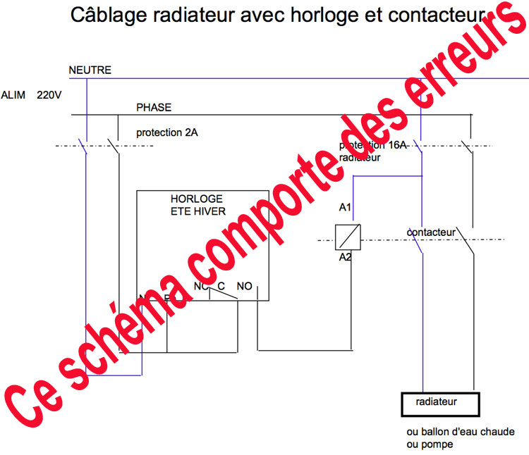

Bonjour, est-il possible de brancher un contacteur jour et nuit sans fil pilote ? Merci de votre réponse.

Oui avec une horloge été / hiver. Voici un petit schéma qui pourrait vous aider.
C'est un radiateur mais cela peut être un ballon une lumière, etc. Cordialement. PL (26/10/10)
Voici le schéma :
schema branchement radiateur contacteur

Bonjour PL, votre schéma n'est pas correct le neutre de la bobine devrait être repris sous la protection 2A ce qui n'est pas le cas, mélange des circuits. Déjà signalé plusieurs fois.
