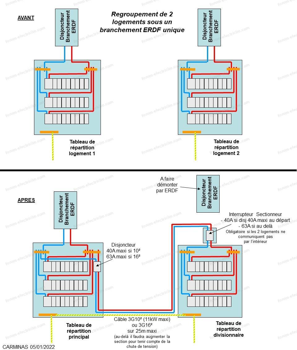

Pour votre piano avec 3 phases et le neutre, il faut en amont un interrupteur différentiel 30mA tétra type A.
04 septembre 2024 à 08:10
Mais plutôt un scénario du type : ENEDIS vient couper l'alimentation de l'installation, vous faites quelques semaines de travaux, vous faites venir le consuel, ENEDIS revient mettre en service;
Je vous conseille donc de le faire toute au début ou tout à la fin.
Le calibre du disjoncteur dépendra de la section du câble de liaison qui dépendra elle même de la puissance dont vous avez besoin dans ce tableau et de la longueur de la liaison.
L'essentiel est qu'en cas de défaut d'isolement, seul le 30mA du circuit concerné saute et que le dispositif de coupure générale ne saute pas.

Et pour répondre à votre question, pour raccorder le 2ème tableau, vous pouvez repartir aussi bien du tableau principal que du 2ème tableau.
Voir cet exemple complexe d'où vous pouvez prendre un sous-ensemble comme modèle.

C'est un peu difficile de vous répondre car vous sembler mélanger les termes : disjoncteurs différentiels, interrupteurs différentiels, disjoncteurs....
Ce qui est certain c'est qu'il faut :
- un disjoncteur au départ du câble pour le protéger contre les surintensités
- un interrupteur différentiel 30mA tétra à l'arrivée
et que vous n'ayez pas plusieurs interrupteurs différentiels 30mA en cascade
Vous inspirer d'une partie de ceci

La solution idéale aurait été :
- 3 disjoncteurs mono 32A
- 3 câbles 3G6² chacun issu d'une phase différente
- 3 ID 30mA 40 type A
Cela permettrait de rendre chaque tableau complètement indépendant et de bénéficier de toute la puissance de votre abonnement 18kVA.
Mais si vous devez composer avec le 5G4² en place :
- 1 tetra mono 25A maxi (donc votre 20A peut convenir, mais vous limite à 4600W par tableau).
- 1 câbles 5G4² avec neutre commun au 3 tableaux
- 3 ID 30mA 40 type A, alimentés chacun par une des phases et le neutre commun

22 août 2024 à 07:50
En théorie, on peut regrouper les 2 installations en 1 (voir schéma).
Mais c'est tellement vétuste, qu'il faudra refaire pas mal de choses à neuf, pour avoir une installation correctement sécurisée, surtout pour la photo de droite.
