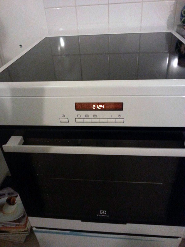

J'ai acheté une cuisinière à induction Electrolux que j'ai branchée sur la prise dédiée au four reliée à un fusible de 40A...
La plaque à induction fonctionne parfaitement... mais dès que je mets le four en route au bout de 3 minutes ça disjoncte.
Que faire ? Merci.

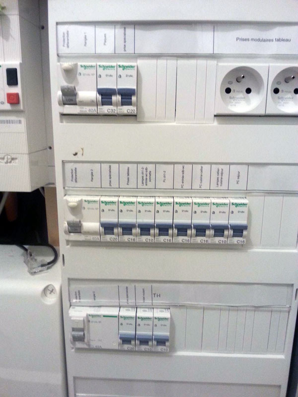

Non c'est un immeuble qui a 2 ans et donc ce ne sont pas des fusibles, excusez-moi... c'est le différentiel du tableau qui coupe l'électricité, il y a 3 différentiels sur le tableau et en fait la prise reliée fait 32 ampères.

Bien reçu. Il faut définir quel est l'élément qui déclenche : disjoncteur 32 A ou interrupteur différentiel qui alimente ce disjoncteur ? On pense plutôt au disjoncteur, ce qui serait conforme à l'hypothèse précédente : sur-consommation par utilisation simultanée plaque et four..

Ok, mais qui déclenche ? Le disjoncteur 32 A ou l'interrupteur différentiel à sa gauche ? La cuisinière est neuve ? On voit qu'elle est connectée en monophasé 230 V. Assurez vous que les pontets métalliques sont bien en place et serrés sous les vis ; il y en a un à gauche qui est de travers. Opérez disjoncteur 32 A abaissé.
On comprend désormais que le seul fait de mettre le four en service, il se pourrait que l'interrupteur différentiel déclenche. Si c'est ainsi, le four présenterait un défaut d’isolation nécessitant de mettre en œuvre la garantie constructeur.
En tout cas le tableau est "nickel". La petite est un peu boudeuse ; quelqu'un lui a pris son doudou ?

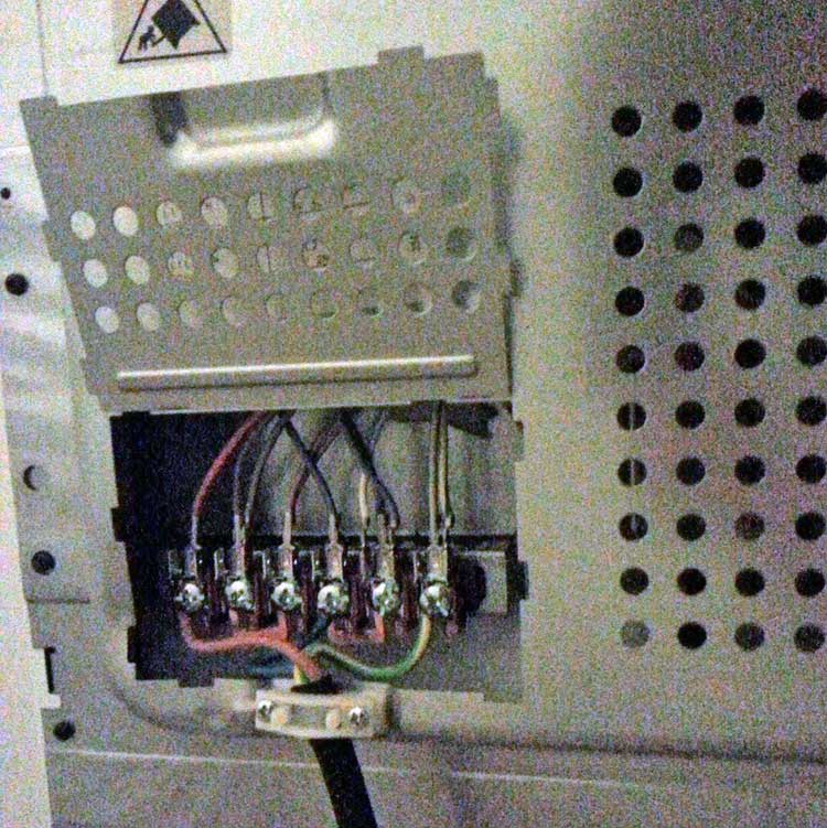

Un défaut d'isolement sur du matériel neuf : rare mais possible, = SAV
Même remarque concernant les pontets à gauche, et on voit pas ou mal le premier.

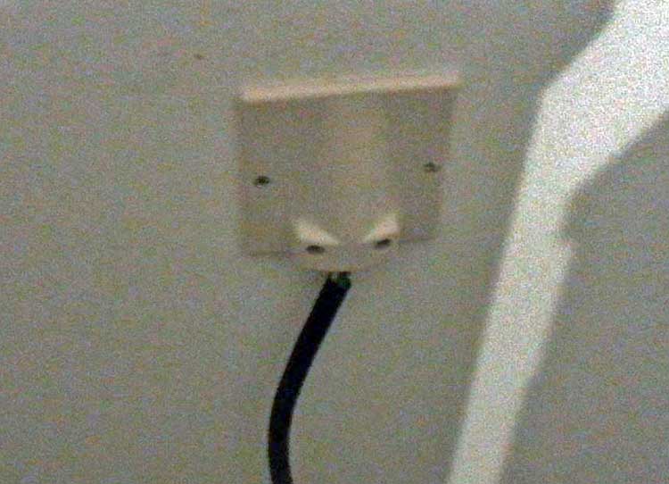

Si c'est un interrupteur différentiel qui déclenche, il est probable si ce n'est certain qu'un défaut d'isolement existe.
Néanmoins, faîtes ce test :
Inversez les fils de raccordement sur la sortie de câbles murale. Si vous constatiez alors un non déclenchement après avoir remis le courant, alors il y aura lieu de reconnecter (dans la sortie de câbles), les fils selon leurs couleurs respectives (bleu avec bleu, rouge avec rouge, vj avec vj). Et alors l'inversion du câblage sera en contre partie à réaliser au niveau du tableau, soit en amont, soit en aval du disjoncteur de protection spécifique au four. .
Rappel : ne jamais intervenir sous tension. Toutes dispositions auront évidemment été prises préalablement pour travailler "HORS TENSION" = Coupure du courant par Ouverture du disjoncteur général

Le four a été initialement raccordé avec du U-1000 RV.
Bien qu'en 3 x 6mm² mais n'étant pas repris dans la liste de références recommandées dans la notice, il a été remplacé par du H07RNF, toujours en 3 x 6mm².
Il y a avait aussi une inversion Phase / neutre.
Je précise aussi que le surplus (max 2m) de U1000 installé initialement avait gardé sa forme de conditionnement (bobine d'environ 15cm de diamètre) : peut-être que le problème venait de là avec un effet résistance ?
Est-ce que l'inversion phase/neutre aurait pu être la cause du général qui disjonctait ?
Toujours est-il que ça fonctionne bien.
Le four a fait son premier cycle de pyrolyse comme recommandé dans la notice durant plus d'une heure et aucun problème.
Si jamais cece44120 repasse dans le secteur et n'a pas résolu son problème, je lui conseille de vérifier l'ensemble de ces points.
Je me suis rendu sur place ce jour, le problème est réglé et le four fonctionne.
28 janvier 2015 à 23:20
Réponse 18 Brancher four
On ne peut pas l'affirmer. Une expérimentation sur place serait nécessaire. Cela pourrait s'expliquer néanmoins avec le schéma interne sous les yeux. Il faudrait savoir si la notice exige un raccordement phase neutre respecté (comme sur les chaudière à gaz pour lesquelles c'est obligatoire).
Dans la vie courante, on raccorde L à la phase et N au neutre ; un réflexe logique.
Le câble bobiné n'a aucune influence.
L'avantage du HO7RNF est qu'il est souple ; le R2V rigide n'est pas adapté pour des liaisons mobiles.
Fin de l'histoire.
Four cuisinière à induction Electrolux fait disjoncter le fusible
Fin de l'histoire.
