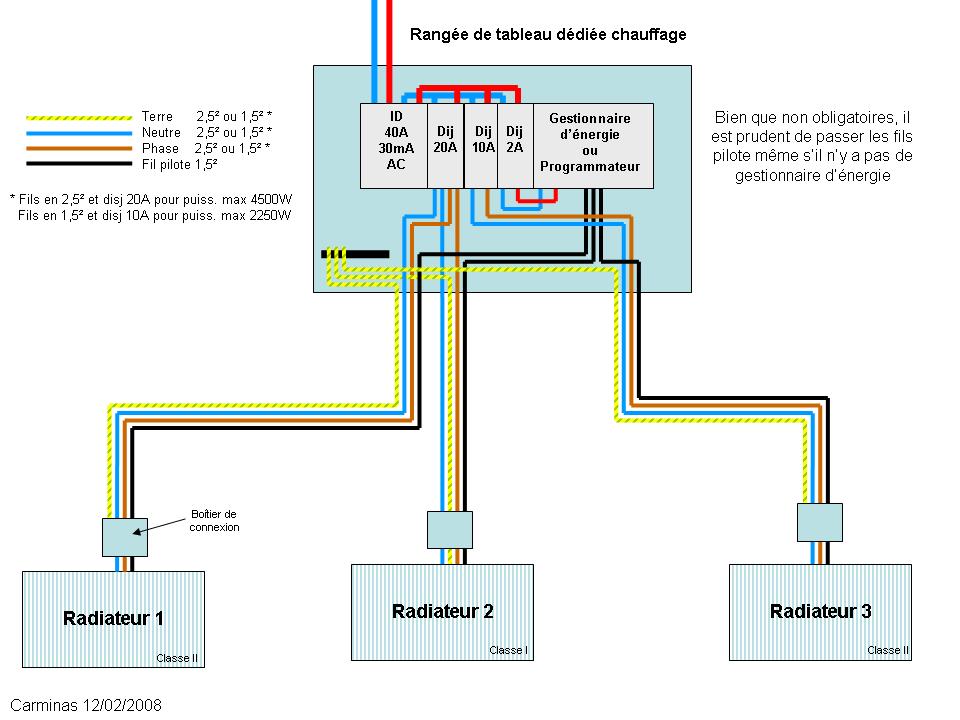

10 juillet 2008 à 00:30
Je ne sais si ma réponse va vous convenir car j'ai l'impression que vous avez déjà pas mal étudié la question.
Il nous manque également la puissance de votre abonnement qui nous aurait un peu mieux orienté vers les solutions possible.
Comme vous l'avez compris un abonnement en tri réparti l'intensité sur 3 phases.
Ainsi un abonnement 12kVA correspond à 20A en tri c'est à dire 20A sur chaque phase.
Le même en mono correspond à 60A disponibles sur une seule phase.
Je trouve qu'en habitat le terme Equilbrage est impropre car à l'inverse de l'industrie EDF ne vous demande pas d'équilibrer.
Votre seule contrainte est de ne pas dépasser l'intensité max d'une phase (20A dans mon exemple).
Cette contrainte est d'autant plus forte que l'abonnement est faible. Vous n'aurez pas les mêmes problèmes avec un 3x15A et un 3x60A.
L'équilibrage va consister à répartir vos gros consommateurs au mieux sur chaque phase afin de ne pas dépasser l'intensité mas d'une phase.
Les appareils en tri se répartissent naturellement sur les 3 phases. Afin de faciliter l'équilibrage essayez de brancher le maximumn de choses en tri (plaques, chauffe-eau, piscine)
Pour le mono il faut effectivement identifier quel circuit est sur quelle phase. Déterminer la consommation potentielle de ces circuits (pour les appareils électroménager, reportez vous à la plaque signalétique de l'appareil).
Répartir ensuite les circuits de manière homogène sur chaque phase (gros consommateurs, prises, éclairages) en s'assurant que la somme des puissances d'une phase ne dépassera pas le maxi autorisé de votre abonnement.
Il faut bien sur tenir compte du fait que tout ne fonctionne jamais forcément en même temps et parfois accepter quelques contraintes du style ne pas mettre le lave-linge en même temps que le sèche linge.
Reste qu'avec des abonnement faibles 3x15A ou 3x20A c'est difficile car la puissance dispo par phase n'est pas élevée et parfois la seule solution est d'augmenter l'abonnement.
Je terminerai en vous donnant un exemple de tableau tri, dont vous pouvez vous inspirer.
Voici le schéma :

04 juillet 2008 à 01:24
Cela peut être :
- soit le fil pilote des Heures Creuses pour le ballon d'eau chaude
- soit la proctection d'un programmateur ou d'un gestionnaire d'énergie qui alimente les fils pilote de radiateurs électriques.

La norme prévoit des valeurs maxi, mais rien n'interdit de mettre moins (vous disposerez simplement de moins de puissance disponible sur ce circuit), c'est même un usage fréquent :
- Disj 16A maxi pour de l'éclairage, mais vous pouvez mettre 10A
- Disj 20A maxi pour un circuit prises en 2,5², mais vous pouvez mettre 16A.
A noter que ces disjoncteur ne sont pas là pour protéger les luminaires ou les appareils que l'on branche, mais le circuit de l'installation.
Si vous branchez 8 appareils qui consomment 500W sur 8 prises, cela passera avec un disj 20A, mais pas avec un disj 16A.
Pour le chauffage, il y a effectivement une restriction d'utilisation et c'est disj 10A max pour un circuit en 1,5². Voir la pièce jointe :
Je pense que c'est pour éviter d'avoir un circuit qui serait en permanence aux limites max, ce qui n'est jamais très bon.
D'autres circuits ont des limites d'utilisation : VMC 2A, circuit d'asservissement tarifaire 2A, fil pilote 2A, gestionnaire d'énergie 2A.
Merci pour les compliments sur le schéma.
