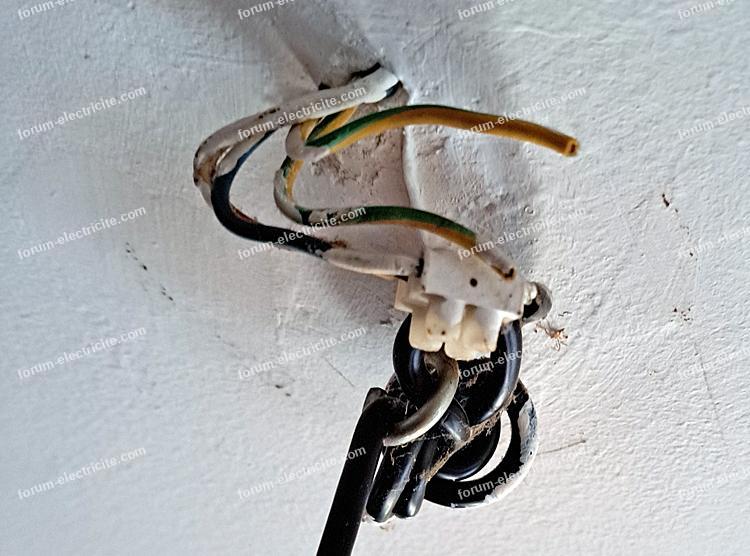

Je souhaite installer un nouveau luminaire ou il faut raccorder la terre, le problème c'est que j'ai 2 fils de terre qui sortent du plafond lequel raccorder ?
Ce n'est pas moi qui ai fait les branchements précédents alors je ne sais pas comment faire avec ces 2 fils de terre alors que le sucre du lustre en a un seul à brancher au milieu et je ne veux pas mal faire, cela peut être dangereux.

On peut supposer que le 2ème fil est un repiquage vers un autre luminaire.
Donc si c'est bien le cas, il faut les relier ensemble.
Donc mettre les 2 fils dans le domino, ou mieux faire une dérivation intermédiaire avec une borne à connexion automatique type Wago à 3 entrées.

D'accord, merci.
Mais je ne sais pas s'il est raccordé à un autre luminaire.
Est-ce qu'il y a un risque si je les relie ensemble avant de les brancher au lustre ?
Je suis désolé de vous demander autant, mais je ne m'y connais pas beaucoup et je ne veux pas faire de bêtises, étant donné que cela peut être dangereux.
