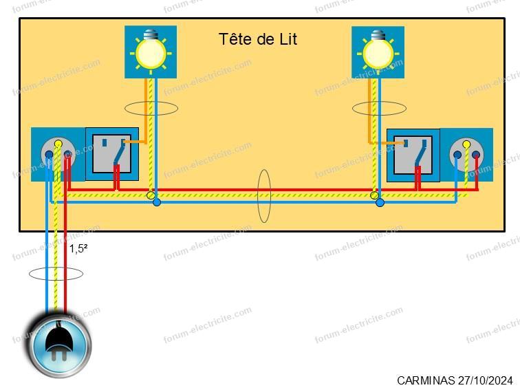

On voit un fil bleu sur le télérupteur, donc si les couleurs normatives sont bien respectées, on peut supposer que les poussoirs sont à la phase.
La photo du télérupteur est floue donc on ne lit pas son schéma.
Je crois deviner que A1 A2 est en bas à gauche, mais à confirmer.

On ne voit pas bien vos connexions.
2 cas de figure possible :
1/
- un rouge est la phase
- l'autre rouge est un repiquage de phase
- le noir est le retour lampe qui se sépare en 2 vers chaque lampe plus loin dans l'installation
C'est le cas galère. Il faudra tirer un nouveau fil entre l'inter et une des lampes ou passer par des solutions radio.
1/
- le noir est la phase
- un rouge est un retour lampe
- l'autre rouge est l'autre retour lampe
Il suffira de mettre un double inter afin de piloter chaque lampe indépendamment.

Voir ce schéma pour vous aider à comprendre le principe.

09 octobre 2024 à 11:48
Comme ceci.
Baguez le bleu de l'interrupteur avec une autre couleur car ce n'est pas un neutre.
Comme ceci.
