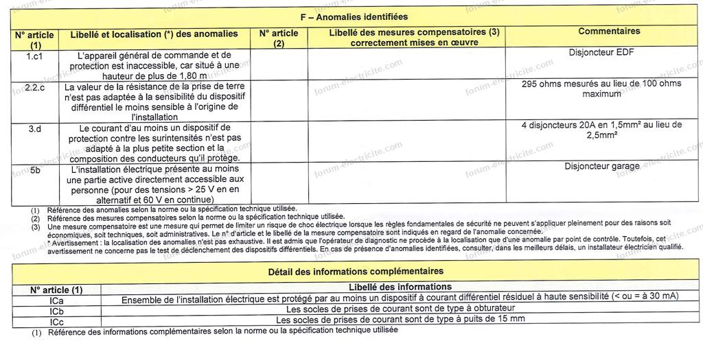

Je vais prochainement acheter une maison de plain pied de 85m² tout électrique.
La maison est d'apparence en parfait état et bien entretenue.
Cependant les diagnostics obligatoires font apparaître des anomalies au niveau de l'installation électrique (voir pièce jointe).
Je compte faire des devis de mise en conformité avant la signature du compromis, mais je souhaiterais avoir une idée de prix en avance de phase (la maison est de 1970).
En vous remerciant d’avance et en vous souhaitant une bonne journée.

Ce que vous devez demander ce sont des devis de "mise en sécurité" pour corriger ces 4 points (et éventuellement quelques autres qui auraient échappés au diagnostiqueur).
Pas des devis de mise en conformité qui consistent à rendre l'installation conforme en totalité à la norme actuellement en vigueur comme pour un logement neuf, et qu'il est illusoire d'arriver à faire sur une installation des années 70, sauf à tout refaire en totalité.
Pour en revenir à vos 4 points.
1c1 : il faudra ajouter un interrupteur sectionneur en dessous d'1m80 afin d'avoir un dispositif de coupure d'urgence à hauteur réglementaire : assez facile.
2.2.c : il faut améliorer la terre, sans doute en ajoutant quelques piquets. A priori assez facile, mais tout dépend quand même de la nature du sol et de la configuration des lieux.
3.d : il suffit de changer les 4 disjoncteurs 20A par des disjoncteurs 16A : très facile (vous pouvez le faire vous-même).
5b. : sans doute un élément à changer. Mais il faudrait avoir une photo pour s'en rendre compte. Vraisemblablement pas très compliqué.
Difficile de vous donner un prix sans voir sur place, mais cette mise en sécurité ne devrait pas vous coûter une fortune.

Que distribuent les 4 disjoncteurs 20A ??? Fils de 1.5.

Je vous remercie pour vos éléments de réponse très clairs pour le novice que je suis.
Concernant la question, je ne peux malheureusement pas vous répondre car je ne sais pas.
J'ai demandé deux devis de mise en sécurité de l'installation. J'attends les réponses.

Je tenais de nouveau à vous remercier pour votre aide. J'ai reçu un devis et en effet il n'y a vraiment pas grand chose à faire. Le montant du devis est de 620,40 euros TTC. Il faudra juste que je vois avec EDF pour le premier point, l'entreprise n'ayant apparemment pas le droit de toucher au compteur abonné.
