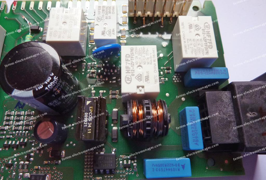

Je ne pige plus.
Sur la carte les 2 relais qui pilotent La R sont des HF7FD 012-1ZPTF pouvoir de coupure 12 amps /250v à contacts travail doublés (question d'intensité).
Les 3 autres (R ballast et sens rotation moteur) sont des HF3FD-012-ZTF pouvoir de coupure 10 amps/250v à contact travail simple.
Merci de préciser.
Je ne pige plus.
Merci de préciser.

F3 = vitesse chauffe trop lente moins de 1.5°C en 10 minutes.
Contrôler :
Valeur R de chauffe fait 28 ohms OK.
Isolement de la R par rapport à terre doit être plus que 800 k ohms.
Relais cde R chauffe fait... il n'y a qu'un seul relais ??
Sonde de temp remplacée 50 k @ temp ambiante OK
Contrôler la connectique qui relie carte de contrôle à R de chauffe !!!
Reste le circuit de cde bobine et le transistor driver et la diode roue libre ; ensuite c'est du côté microcontrôleur qu'il faut aller et là c'est une autre affaire.
Merci de poster une photo de la carte de contrôle car si c'est la W10390235 rev a il y a 2 relais de cde chauffe 1 côté phase et un côté neutre.
Bonne journée.

29 mars 2018 à 10:05
T4-05-600-B (TO220AB) de chez ST triac cde pompe vidange piloté par pin12 microcontrôleur via 470R et pull down 1000r et protégé entre load et common par VDR s10/K275

29 mars 2018 à 09:35
Pour les relais pas de problème les Finder sont OK ce sont des 10 amps/250v ac
L'autre composant est un TRIAC (inter électronique) pas un transistor si il était HS c'est que l'élément qu'il commande a un problème qu'il faut trouver.

Il faut vérifier l'état des 2 relais qui pilotent la résistance de chauffe.
Ces relais sont des HF7FD bobine 12 volts de chez Hongfa.
Voir photo jointe.
Bonne soirée.
Voir photo jointe.
Bonne soirée.

Quant à la fin d'un cycle le microcontrôleur ouvre l'inter le verrou n'est plus alimenté et au bout de 40 à 60 secondes la porte se déverrouille, on peut l'ouvrir.
Comment tester ? pas de façon simple pour contrôler le triac c'est possible avec un multimètre mais c'est assez "tordu".

Cette carte a sans doute pour réf technique 5560 D001000794_B 9000 597 461 (gravée sur le circuit imprimé côté soudures).
Ne cherchez pas le schéma de la carte les constructeurs ne les diffusent pas même aux SAV qui fonctionnent par remplacement des modules et cartes défectueuses.
Pour avoir le schéma il faut le relever. Le design des cartes MBO (Siemens/Bosch) étant complexe il faut compter une dizaine d'heures pour relevé mise en forme et analyse fonctionnelle.
Ceci étant, les tensions "normales" relevées sur cette carte en prenant comme référence la source du TNY (pins 2-3-7-8) sont :
Ligne Hte tension sur primaire du transfo flyback (sur le + du condo 100µF/400v) 325v +/-15v **
BP pin 1 5.80+/-0.3v
FB pin 4 0.50 +/- 0.06v
D pin 5 surtout pas de mesure avec multi impulsions de 600/650 volts (si mesure oscilloscope + sonde low cap)
Entre régulateur 78M05 13.9v +/-0.4v
sortie régulateur 78M05 5.0v +/- 0.1v
** en fait cette valeur vaut approximativement tension secteur X 1.414 et peut être comprise entre +290v et +357v pour un secteur de 230v +/-10%.
Bien cordialement.
mamigas

19 mars 2018 à 10:08
Pour Rocky.
D’après le plan officiel AKO la R ballast est une 22 ohms/2w et non une 100 ohms.
Mais bon mettre une 100ohms ne changera pas grand chose dans la mesure ou la carte fonctionne sur tout secteur de 85 à 265v et que nous sommes en 230+/-10% donc dans la fourchette haute.
Il faut également vérifier la diode roue libre du flyback et le circuit de snubber qui lors des flash surtension ont la fâcheuse tendance à devenir fuiteux.
Il vaut mieux les remplacer.

18 mars 2018 à 21:20
E43 indique que la panne doit se situer au niveau triac de commande verrou.
Vous avez remplacé le verrou de porte pourquoi ? il était HS quelle était la valeur de la résistance CTP qui commande le bilame verrou.
Si le problème persiste il doit être au niveau du triac qui commande le dit verrou c'est TYACS2 (ACS1026T) qui doit être HS ou alors sa commande de gate qui arrive du driver ULN2004 sur la carte.
Bien cordialement.

16 mars 2018 à 21:42
La carte de contrôle est sans doute la carte AKO704226. La résistance est une 22 ohms 2w type spécial : antisurge et flame proof (question de sécurité).
Elle est coupée parce-qu'elle a servi de fusible pour protéger le reste de la carte lors d'une surtension secteur qui a mis en court-circuit la ligne Hte tension +325 volts.
Si vous ne remplacez que la résistance peine perdue à la 1ère remise sous tension ça va reflasher.
Il faut suite à ce flash et avec le schéma de la carte contrôler tous les composants des chaines alimentation.
La chaine primaire qui transforme le secteur 230 en une tension continue de +325v (r ballast diode redressement vdr S10/k275 capa secu X2 capa filtrage 10µF/400v).
Le module d'alimentation à découpage power switcher transfo flyback diodes roue libre et snubber SR00AA.
Source basse tension 8 volts.
Source basse tension +5 volts.
Circuit de régulation qui pilote la broche FB du power switcher et capa tampon.
Après réparation il faudra mesurer les principales tensions.
Hte tension +325+/-15v.
Source 8v +/-0.6v.
Source +5v +/-0.2v.
Tension sur BP 5.80+/-0.3v.
Tension sur FB 1.65+/-0.1v.
Et enfin si possible terminer par un test de 24h en power cycling.
Vous avez là la procédure que j'utilise pour la réparation des cartes.
Bien cordialement.
mamigas
Source 8v +/-0.6v.
Source +5v +/-0.2v.
Bien cordialement.
mamigas
16 mars 2018 à 21:30
Vos questions ne m’affolent pas elles me surprennent pour le moins c'est tout !
Je vous ai déjà écrit que la haute tension que vous avez en sortie de L1 est le résultat du redressement de la tension secteur qui fait 230 volts +/-10% et que sa valeur est égale à tension secteur multipliée par racine de 2 (1.414) ce qui fait qu' à la place de vos 318 volts vous pouvez mesurer n'importe quelle valeur entre 292 volts et 357 volts sans incidence sur les tensions de sortie. Et quoi que vous fassiez vous ne pouvez PAS modifier cette valeur !
En outre je précise que cette alimentation est conçue pour fonctionner sur n'importe quel secteur du monde fréquence 50 ou 60 hertz tension comprise entre 85 volts et 265 volts ce qui fait une haute tension pouvant varier entre 120 volts et 374 volts !! ce qui laisse de la marge.
C'est d'ailleurs un problème car elle est particulièrement sensible aux pics de surtension dès que la tension secteur atteint 230v et au delà.
La haute tension que vous mesurez à 318 volts n'a AUCUNE influence sur les valeurs des basses tensions à la sortie du transfo de fly-back si vous avez à l'entrée du transfo flyback 120 volts de haute tension ou 374 volts de haute tension vous devez toujours obtenir en basses tensions -5 volts +/-0.25v et -12v +/-0.6v...
C'est le principe même des alimentations dites universelles pilotées par un circuit à découpage appelé Power switcher (LNK304PN à 66 kHz de découpage).
Je vous ai écrit que pour modifier la valeur des tensions de sortie il faudrait remplacer la Zener de référence et la capa tampon. Car c'est la Zener de référence qui, détermine principalement la tension de sortie de la source principale -5 volts (celle qui alimente le microcontrôleur et l'électronique).
La source -12v pour sa part est utilisée pour alimenter les bobines des relais K1 K2 K3 K4 K5 et des fois K6.
Enfin dernier point concernant c22 et c23, elles ne sont pas identiques !
C22 est un 1000µF/10 volts type low ESR tenue climatique 105°C
C23 est un 1000µF/16volts "normal" tenue climatique 105°c
Celles que vous avez sur votre carte sont les bons types si leur valeur est OK laissez les en paix ! si vous voulez les mesurer individuellement, comme elles sont en parallèle, il faudra les dessouder de la carte.
Avec tous ces détails techniques vous savez tout sur cette alimentation qui ne coûte pas cher à fabriquer mais qui, ensuite, se montre assez susceptible aux aléas de la tension secteur à partir de 230 volts.
Bonne soirée.
mamigas

16 mars 2018 à 17:06
Agir sur le primaire ???
La Hte tension est donnée direct à partir du secteur 230v et sa valeur est 230 x racine de 2 donc vous ne pouvez pas agir sur cette Hte tension elle est ce qu'elle est.
Les diodes et le capas ??? quelles diodes ? quelles capas ?
Valeurs effectivement un peu faibles mais ça doit passer.
Pour retrouver des valeurs spec
-5v+/-0.25 et -12 v+/-0.6 faudrait remplacer la zener de référence et la capa tampon.
16 mars 2018 à 12:57
En principe il faut faire les mesures en charge mais bon ça ne doit pas changer grand chose.

13 mars 2018 à 17:06
TNY280 ! bizarre pour cette appli c'est un 20W mais bon pourquoi pas je pensais que c’était un TNY276
Ce circuit power switcher a explosé car suite à une surtension du secteur 230v son paramètre BVdss (700 v) a été dépassé, le MOSFET de puissance qui est dans le circuit s'est mis en court-circuit.
Le problème c'est que dans sa chute il a sans doute tué au passage plusieurs autres composants : résistance ballast, diode roue libre snubber ou transistor driver du FB.
La solution : avec le schéma de la carte tester tous les composants de la chaine alim pour identifier les HS ET les douteux (diodes).
Chaque flash est un cas particulier donner la liste des composants à remplacer a priori est impossible il faut un diagnostic.

c'est un problème moteur ou commande du moteur.
E50 est le code générique des erreurs liées au moteur tambour ou à sa commande.
Il faut passer le sèche linge en mode test pour définir plus précisément quelle est le problème avec le moteur.
Le problème peut être intermittent, je pense à un souci avec le triac de commande qui est sur la carte de contrôle.
mamigas
