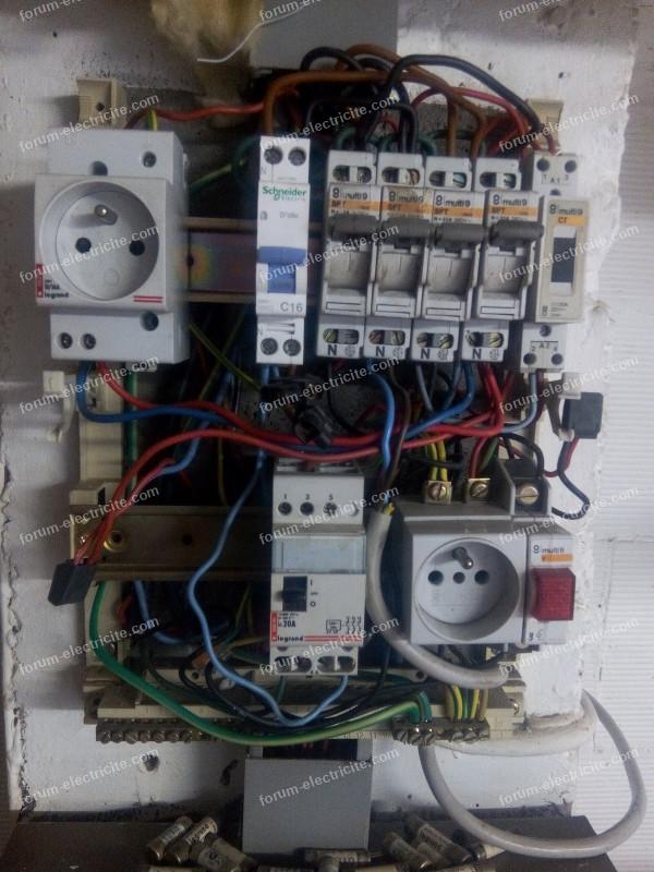

Je suis rentré à la maison ce midi et ai fait les relevés avec le DDT-VAT avant et pendant les heures creuses de 12h30 à 14h30.
Voici ce que cela donne :
- En position marche forcée en heures pleines : présence du courant sur les bornes 3 (alimenté par un fils) et 5 (pourtant a priori non alimenté) seulement (pas de courant en bas).
- En marche automatique, en heure pleines : présence du courant sur la borne 3 mais plus sur la 5 et toujours rien en bas ;
- En marche automatique, en heure creuses : présence du courant sur la borne 3 et en bas, sur la borne A1 je crois.
Mais à moins que je m'y sois mal pris, je n'ai rien détecté sur les bornes 2 ; 4 et 6.

Je n'ai pas vérifié si j'avais 230V en permanence en entrée du contacteur et pendant les HC en sortie du contacteur.
Je ne suis pas électricien mais je dispose d'un testeur DDT-VAT W 760N. Puis-je faire cela avec cet appareil ?
Et si oui, comment ?
Je ne maîtrise pas grand'chose en électricité, mais je comprends qu'il était sans doute judicieux de conserver une alimentation en triphasé pour le cumulus de sorte que sa consommation soit équitablement répartie sur les trois phases. Est-ce bien cela ? Je n'avais pas demandé d'installer du monophasé à l'électricien et je crois bien que mon cumulus De Dietrich peut fonctionner en triphasé. Je ne souffrais pas de disjonctions avec l'ancien cumulus et j'ai naïvement pensé à l'époque que je n'aurais pas de souci avec le nouveau étant donné que sa consommation (1700W) est moindre que celle du précédent (2200W). De plus, je n'ai guère que le four et le cumulus qui consomment de l'électricité (hormis le lave-linge utilisé ponctuellement). Je pensais que je n'aurais pas de souci mais je me suis trompé.
L'augmentation de l'abonnement peut peut-être être évitée car je consomme peu (moins de 5000 KW/h par an). Je pense que je peux déporter le cumulus ou le four sur une autre phase. Si ce n'est pas possible, comment faire pour repasser le cumulus en triphasé ? Il faut déjà, je suppose remplacer le disjoncteur par un triphasé mais quoi d'autre ?

Il y a 4 ans, j'ai fait remplacer mon précédent cumulus fonctionnant en triphasé par un cumulus fonctionnant en monophasé.
L'électricien qui était intervenu avait alors remplacé le disjoncteur.
Le cumulus fonctionnait jusqu'alors. Le contacteur jour/nuit en triphasé n'avait cependant pas été remplacé. Parfois ce contacteur grésillait. Depuis hier, le chauffe-eau ne fonctionne plus.
Je l'ai mis en marche forcée et toujours pas d'eau chaude.
Mais le contacteur s'est bien repositionné en automatique lorsque la période heure creuse est arrivée.
Peut-il néanmoins être HS ? Le fait que ce contacteur grésillait parfois est-il un signe qu'il arrivé en fin de vie ?
Par ailleurs, je ne peux pas utiliser mon four lors des heures creuses car le chauffe-eau de 150 litres (1700W) tire à priori sur la même phase.
Que me conseillez-vous de faire (voir photos de l'installation).
Je vous remercie par avance de vos réponses.
